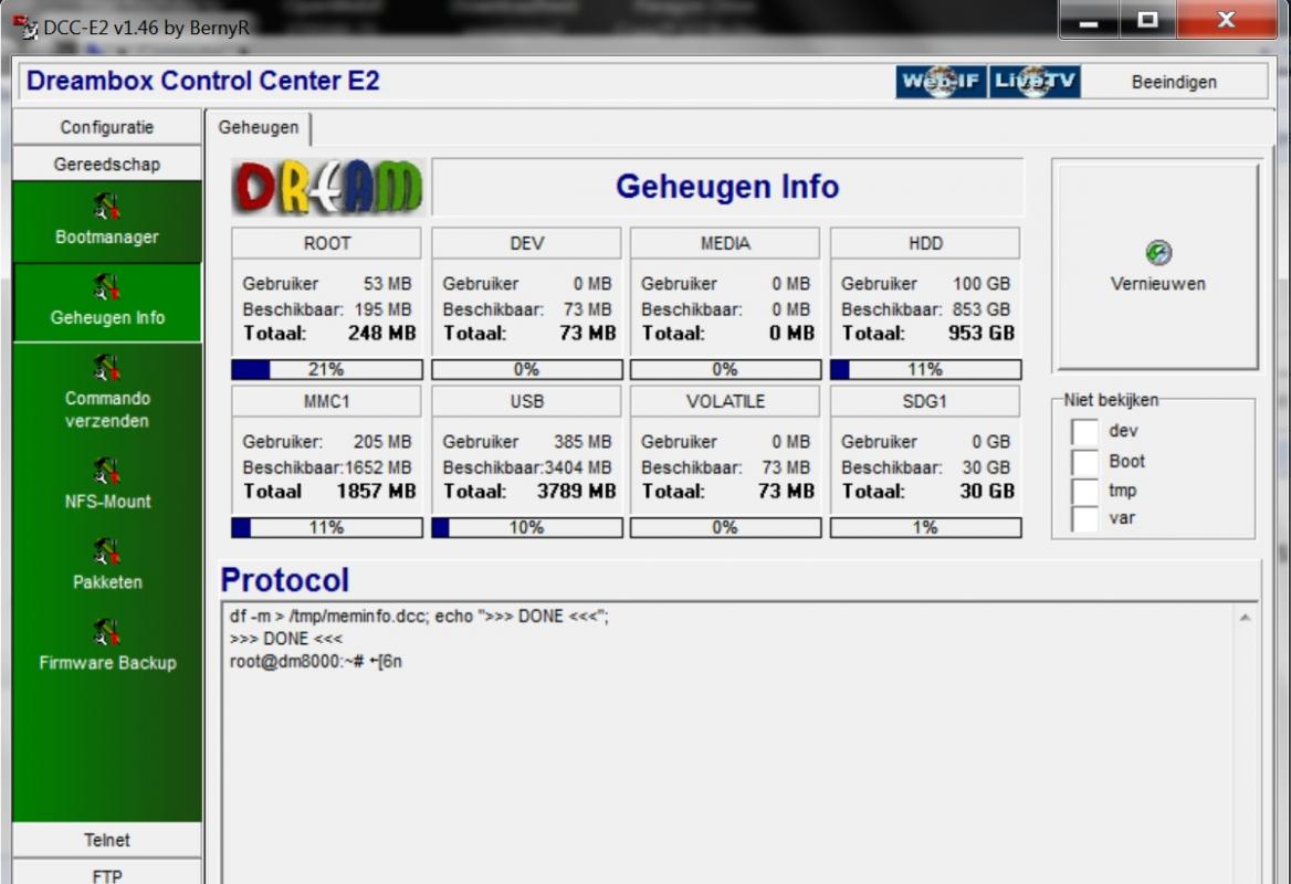

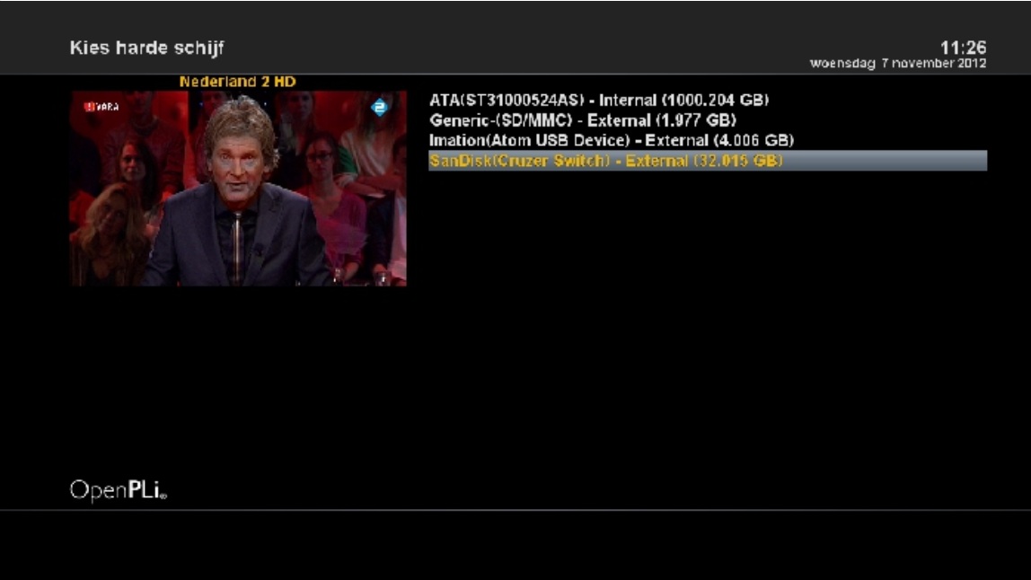

De Sandisk (Cruzer Switch) 32 Gb (van 11 euro) getest op mijn DM8000 met OpenPLi 3.0
Werkt perfect bij opname en Timeshift, lekker snel omdat deze bij timeshift geen (spin) opstarttijd nodig heeft zoals een harddisk.

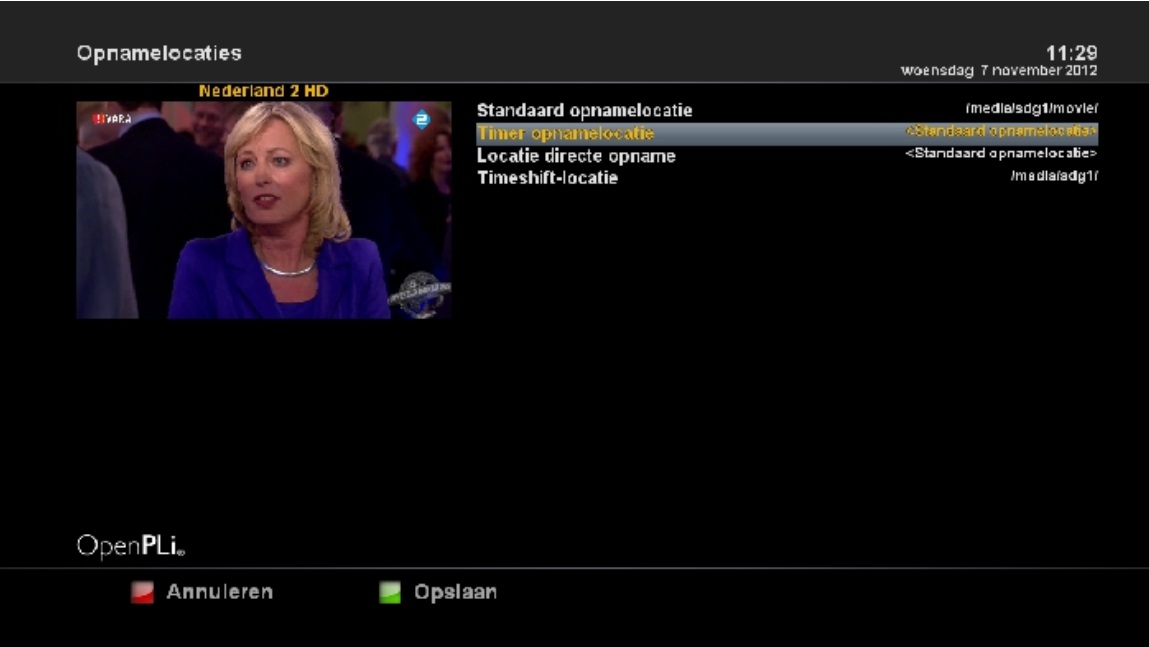

Wel even via het menu de opname paden aangepast en op de USB-Stick een directory /movie aangemaakt.
De paden zijn voor opname /media/sdg1/movie/ en voor timeshift /media/sdg1/
(de directory van de stick is bij mij /sdg1 en wordt automatisch aangemaakt bij een reboot van je box.
Een mount opdracht via Telnet laat dit zien na het formateren van de USB-Stick:
root@dm8000:~# mount

Bij deze nog enkele plaatjes als bijlage.

Ahja, natuurlijk, die opnamepads waren verkeerd.
Jezus... Je gebruikt vier jaar geen dreambox meer en je bent alles vergeten...
Het werkt, bedankt!
