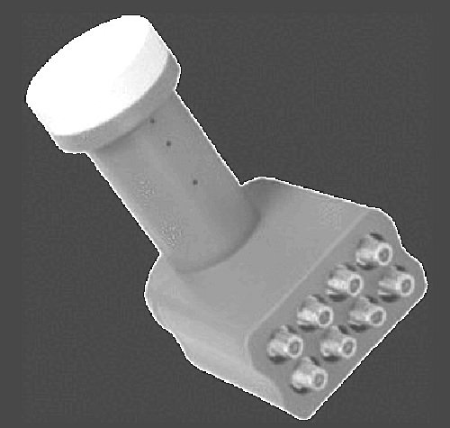

Je kan ook 5 octo-LNB's zetten , prijs vanaf 14,61€ tot 120,95€
4 twin-tuners tot 8 aparte ontvangers ;) veel bedrading !!!!

Een enkele octo heb ik ooit al eens gebruikt. Dat was maar een kortdurend succes...... Maar indien er echt geen andere mogelijkheid overblijft dan overweeg ik het nog eens...
