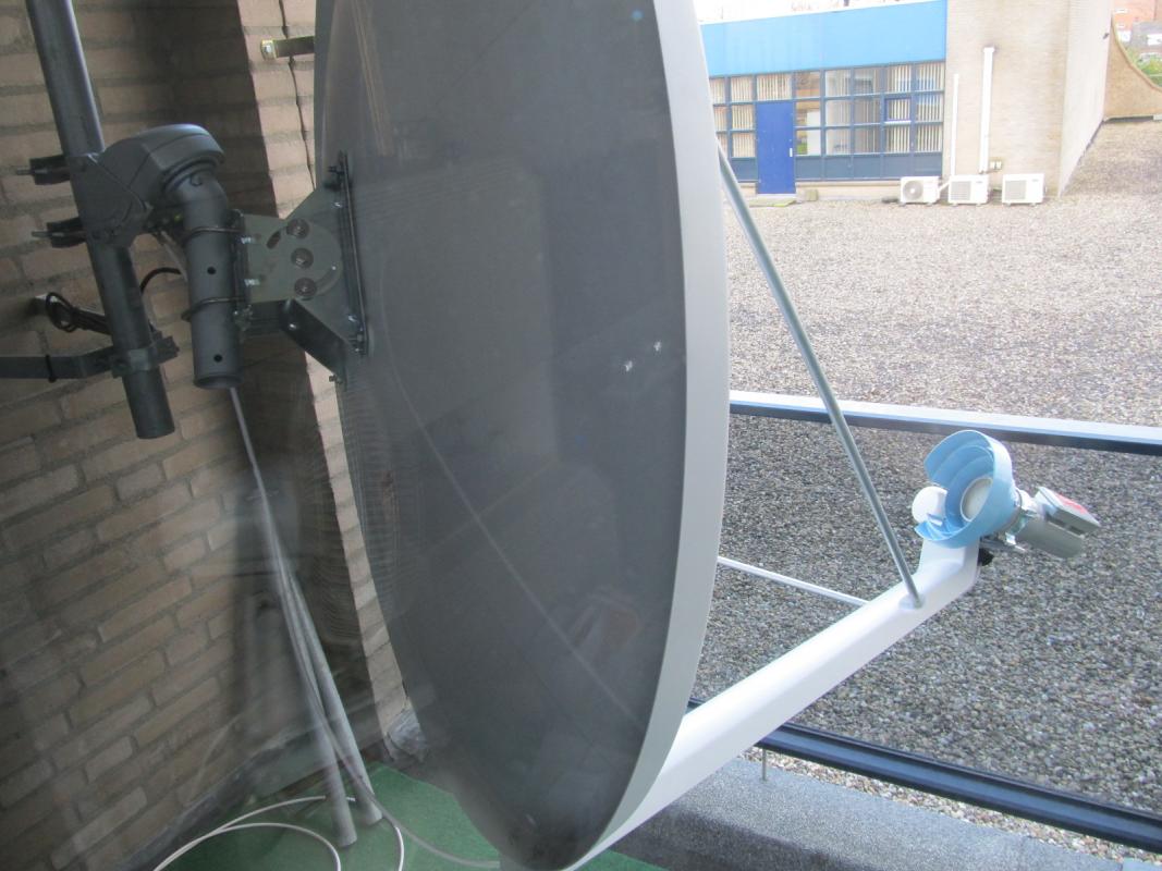

Hoi December 10. Je moet eens gaan kijken naar een Powertech SG380 Disecq motor, deze heb ik sinds een paar weken en ik moet zeggen tot volle tevredenheid. Ik kan draaien van 80 tot 80 en dat erg stil. De buis aan de motor is dikker die van een Moteck sg2100.
Het aantal kilo,s is mij niet precies bekend maar zal op internet wel te achterhalen zijn.
De Triax 110cm is volgens mij ook niet echt licht en anders een Lamina schotel misschien ? Deze staan bekend om hun lichte gewicht.

Als het goed is dan krijg ik binnen een paar weken een Gibertini 150. Deze schotel plaats ik op een Stabb 120 als test.
Ik wil wel eens weten hoeveel beter een 150 cm schotel  presteert dan een 110 cm schotel. Van Phoenixx horen we ook niet veel
op dit moment qua testen . Een Lamina schotel kan je niet zomaar op een motor plaatsen. Ik heb de schotel meer uit de wind geplaats ,dat beteken dat 61 west nu niet haal baar is. Het verhaal motor dat komt later wel al moet het wel 80 oost 80 west zijn.

 Hoezo ? Ik vind dat op de foto's van HvH dat het goed past .
Als je de foto,s van HvdH gaat zien zal je ontdekken dat het perfect past :)

duitsland heeft een draadje lopen op dxtv.de waarin ik m'n Laminas incl. mastbevestiging gepost heb.

Een 150er zou ik niet op een SG-2500 durven monteren!
Dr.HD F16, TBS 5927, ET 8500, T-55 voor 9/13/19/23/28/39/42/45°O, Technisat 52/53°O, Laminas 120cm 1°W...68°O.
Laminas 120 dat was bekend. Maar een Laminas 150 die monteer je niet zomaar op een motor.
Ik had het de hele tijd over een schotel van 150,Gibertini 150 Die kan je wel op een motor monteren.
Dat het niet goed is dat weet ik maar het is ook maar een test. Ben wel benieuwd of je tevreden bent over
de Laminas 120 qua Triax110.
De mount van de 150 Laminas is bijna hetzelfde als die van de 120 Laminas, alleen wat groter en met fijnstelschroef.
http://www.laminas.com.pl/cards/asz1500_cc_eng.pdf
http://www.laminas.com.pl/cards/ofz1200_cc_eng.pdf
De 120 mount heeft een rechte pijp van 12,5 cm nodig. Een SG motor heeft 19 cm dus zo'n 150 mount zal toch ook nog wel passen?

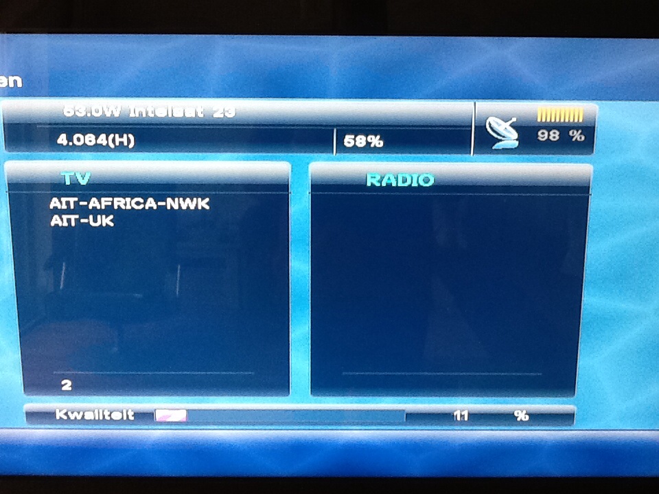

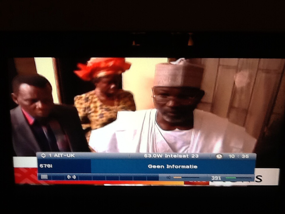

Op de Intelsat 23. 53.0 west vond ik vandaag deze signalen, beide zijn links circulair maar ik gebruik geen circulaire plaat. Het signaal moet dus wel behoorlijk sterk zijn.

Ik zag de foto ook op DXtv alleen stond daar de freq. op 3863 V hier op 4064 H .
Lijkt me dat de één Links circ. is en de andere rechts .
Nee het zit zo, terwijl ik de foto afdrukte was de ontvanger nog aan het scannen. Vandaar dat de frequenties verschillen.
Ik heb het gecheckt op Lyngsat en het klopt exact.
