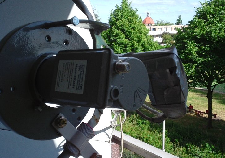

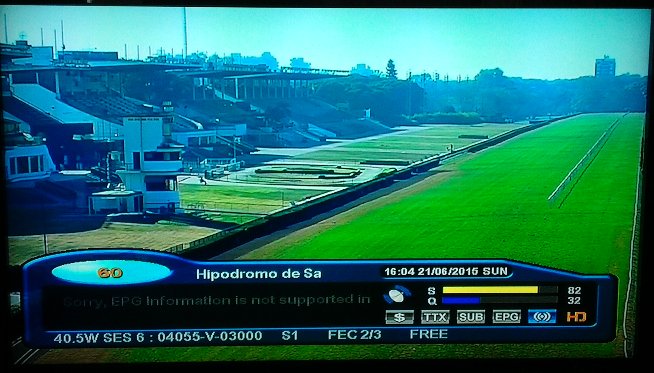

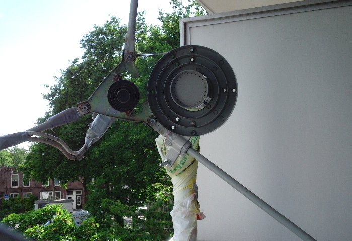

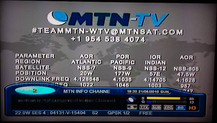

Eerst bezig geweest om de C en KU lnb samen te voegen op de schotel,
maar dat gaf geen goed resultaat. Als je maximaal signaal wilt hebben
moet zeker voor C band de lnb in het brandpunt van de schotel staan.
toen ben ik met de fles polarizer bezig geweest en bij afregelen op

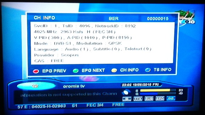

SES 6 40.4 W maximaal signaal. Toen een scan gedaan en ik had flink
wat zenders binnen, beelden volgen later.

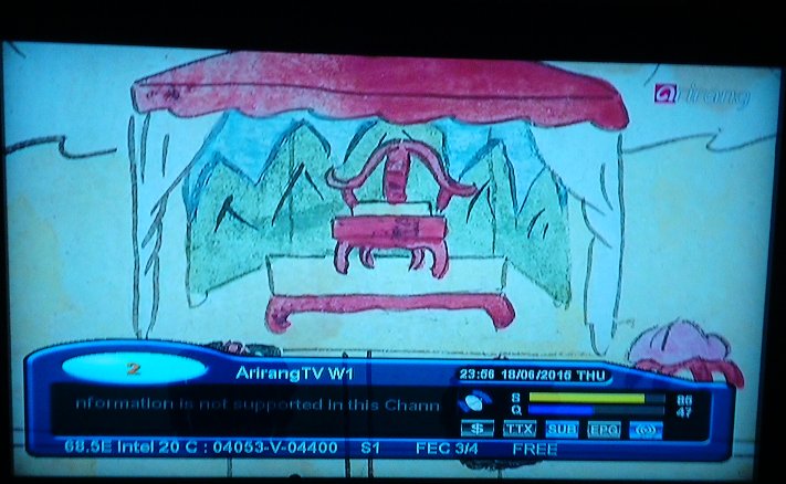

Bij 68 Oost heb ik goed signaal maar bij 66 oost krijg ik zwak signaal binnen
maar dat is te zwak voor een lock signaal, zal later is de dream met de alps
tuner proberen, die heb ik er nog niet op gehad bij C band.
Hierna ben ik een dag later nog eens wezen kijken met optimaal afregelen
en zag dat ik toch de lnb 90 graden gekanteld had, bij 0 graden aan de
achterkant van de lnb indactie cijfertjes moeten dus niet gelijk staan
aan de verticale as van de schotel.
Toen ik de lnb 90 graden gekantelt had klopte mijn h/v signaal wel met de
polariteit van de lnb en met f/d 0.385 op de streepjes van de lnb heb ik
op de procent af max signaal. Ook heb ik de scalarringen exact in het hart
van de antenne staan, dat scheelt weer een paar procent.

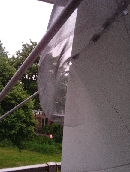

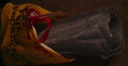

Ook heb ik wat gaas bemachtigt, signaal oroeven volgen later deze week
om eens bij de bestaande schotel te kijken of het signaal harder wordt.

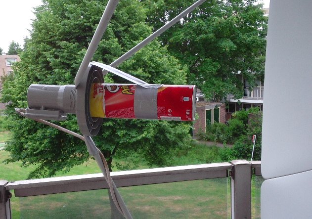

Wat voor effect heeft die Pringlesbus???
VU+ Duo
/ Dreambox DM800 / TBS 5925
Dat zou ik ook wel eens willen weten .

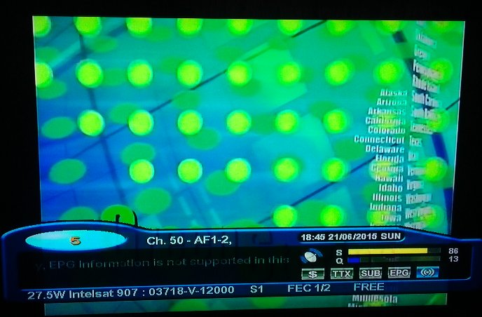

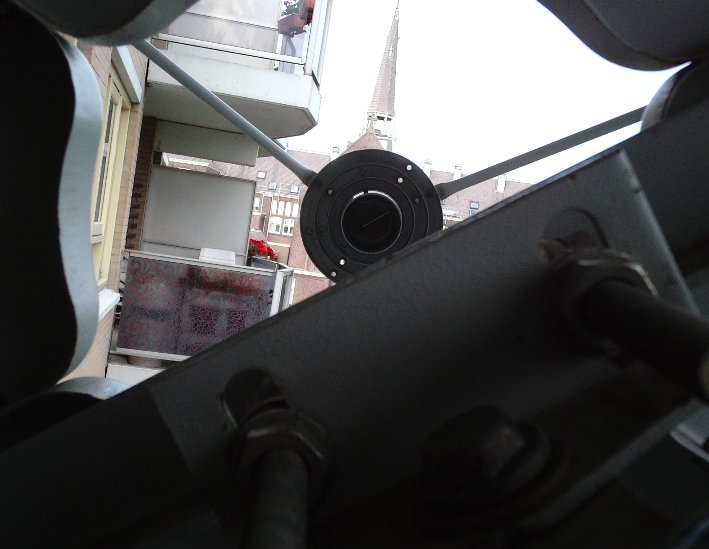

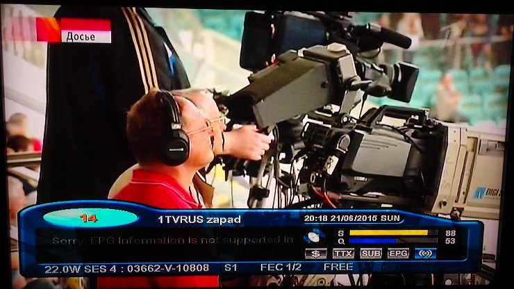

Update..
De chipston was alleen om even te kijken of mijn scalarringen goed op het midden van de
antenne stonden, gewoon een proefje niets bijzonders ;)

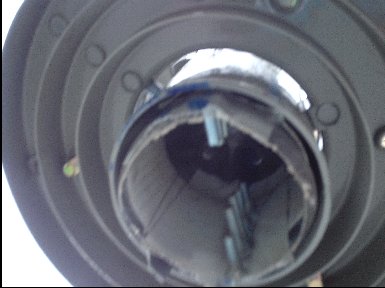

Verder heb ik nog een andere polarizer gemaakt die ik als eerste had en die werkte het
beste met het signaal, ik wil nog eens een polarizer maken maar dan een betere versie
zonder moertjes aan de binnenkant van de buis, want volgens mij dempt dat wat signaal
maar desalniettemin krijg ik er flink wat signaal uit en merk ik ook dat sommige
west hemi transponders niet doorkomen terwijl zij wel in de flysat op inet staan.
er staat ergens een 2 traps polarizer die uitstekend presteert maar daat zit patent op die tekening.
Morgen ga ik met het gaas verder om te kijken of ik daarmee als proef het signaal
wat kan "opkrikken" alhoewel dat dan betreft de zijkant van de antenne is en die
het minste invloed op je signaal heeft, maar elke procent is meegenomen.
later wil ik de offset proberen met de coniche ring om de triax 1 m groter te
maken met gaas als een soort schelp van 1.50 of groter om te kijken wat dat
met het signaal doet.

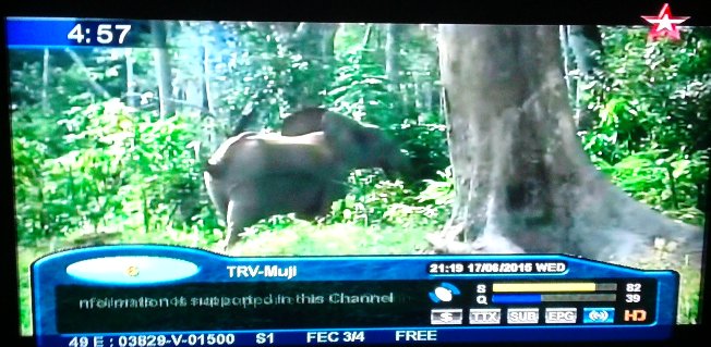

Ik ben nog even bezig geweest met de "gaasproef" maar dat is idd nog niet zo makkelijk als ik dacht en ik heb de ruimte niet ...
Om de schotel uit  te breiden, met een klein stukje gaas aan de west zijde van de antenne had ik 1,5 % meer signaal heel weinig maar het werkt dus wel. Het beste is denk ik gewoon rondom aluminium plaatjes nemen met een wat langer klemlip stuk aan de achter kant van de schotel die je rondom erop kan klikken en voorzichtig met een parkertje vast zet zodat het goed klemt.
Met aluminium plaatjes van 20 x 40 cm die 35 cm die per plaatje van de schotelrand uitsteken kan er zo een soort kraag om de schotel heen worden gemaakt en het is de bedoeling dat de plaatjes dezelfde kromming hebben als de schotel. Volgens mij is dit ideaal om een fibo 90 uit te breiden naar fibo 120, ik weet vrijwel zeker dat het signaal erop vooruit gaat dat kan niet missen, wel even fine tunen ze zijjn nog te koop de fibo s en voor C band een grotere reflector nemen of ook een klein kraagje op de reflector
van 10 cm weerszijden omdat de golflengte groter is.
Denk ik bij mezelf omdat ik de jonsa wil vervangen, gewoon een fibo 90 nemen en die oppimpen
lijkt me toch veel leuker heb meer ruimte meer schotel rendement, en kan hem later meer bij de balkonrand zetten met veel meer signaal, zit alleen met de polarizer maar kom ik wel uit.
Fibo 120 is helaas niet meer te krijgen anders zou dat mijn antenne zijn, de gibertini anrenne is mooi
maar neemt veel ruimte in met de focuslengte en de polarmount is gammel een storm en het is raak..
Toch heb ik even goed wat meer signaal binnen omdat ik de scalar ringen na los gedraaid te hebben
een klein stukje gedraaid zodat de focus afstand 1 cm korter is van de ringen naar de schotel.
Dit geheel heb ik gecompenseerd door de fd op 0.39 te zetten en de lnb iets te draaien zodat
de hv dipooltjes weer sychroon zijn met de schotel en heb iets meer signaal op het hele bereik
even getest met schotel op 40,5 west ses 6 bbc komt nu ook beter binnen van 17 naar 30 %  ;)

De offset zou je vooral met c band ook met plaatjes rondom groter kunnen maken.
Van mijn part rondom oude lp`s met aluminium folie erop als het maar reflecteert   [ Hint ] ;)

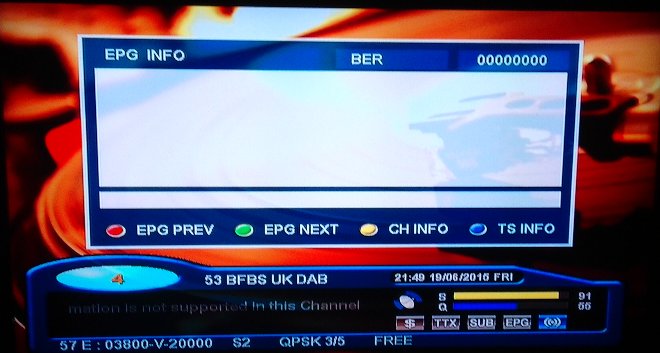

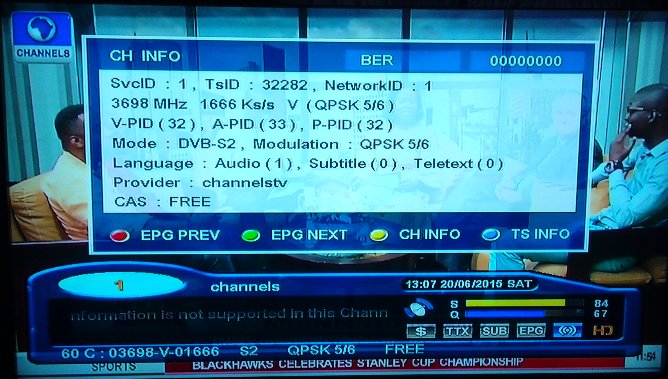

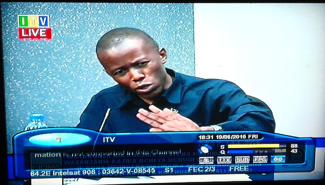

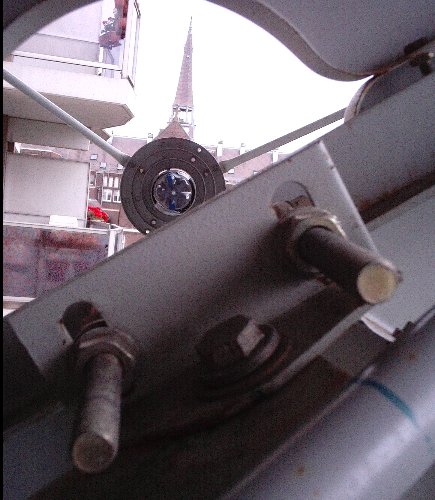

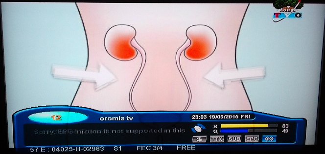

Desondanks ben ik nog even met de polarizer bezig geweest vanwege datik de focus door draaien
van de scalarring met 1 cm heb terug gebracht zodat de lagere frequenties goed doorkwamen.
Vandaag even de polarizer gedemonteerd en de lnb h/v antennetjes sygroon gezet met de schotel
richting en erna de polarizer er weer op en alles ge her afregeld weer ietsje meer signaal ;))
Dan heb ik ook nog de 24 ¨ actuator even ge her-eikt van begin tot end en kan max van 47,5
West tot 72 Oost komen ermee. Als er geen balkondemping was op de schotel zou ik 66 Oost
h/v binnen moeten krijgen.

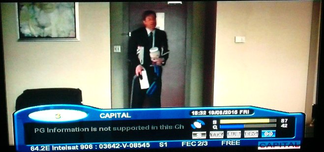

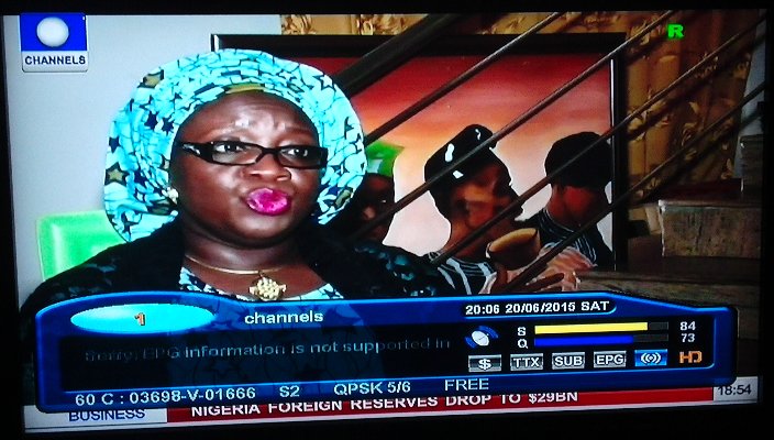

even voor de freaks onder ons ;)
Erna heb ik nog even wat c band zenders gescant langs de clarcbelt en nog wat zenders gevonden ;)

Die in mijn avatar op dak met een lnb wisselaar voor KA - C - KU  en de andere op een verrijdbaar onderstel in mijn schotelschuur . Kan ik zo de tuin in rijden voor experimenten .
Daarop heb ik de lnb wisselaar ontwikkeld , gaat iets makkelijker als op het dak .
