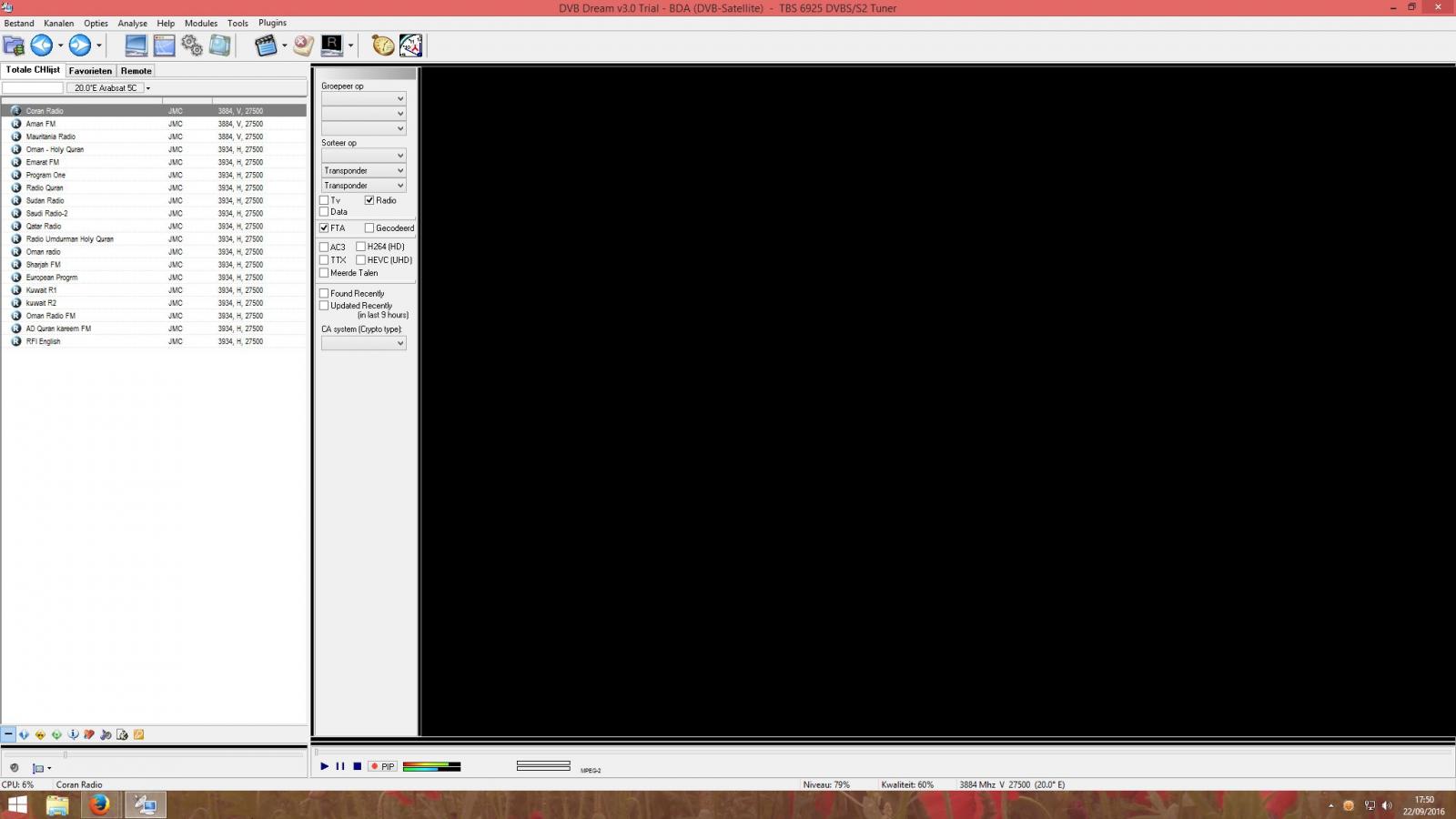

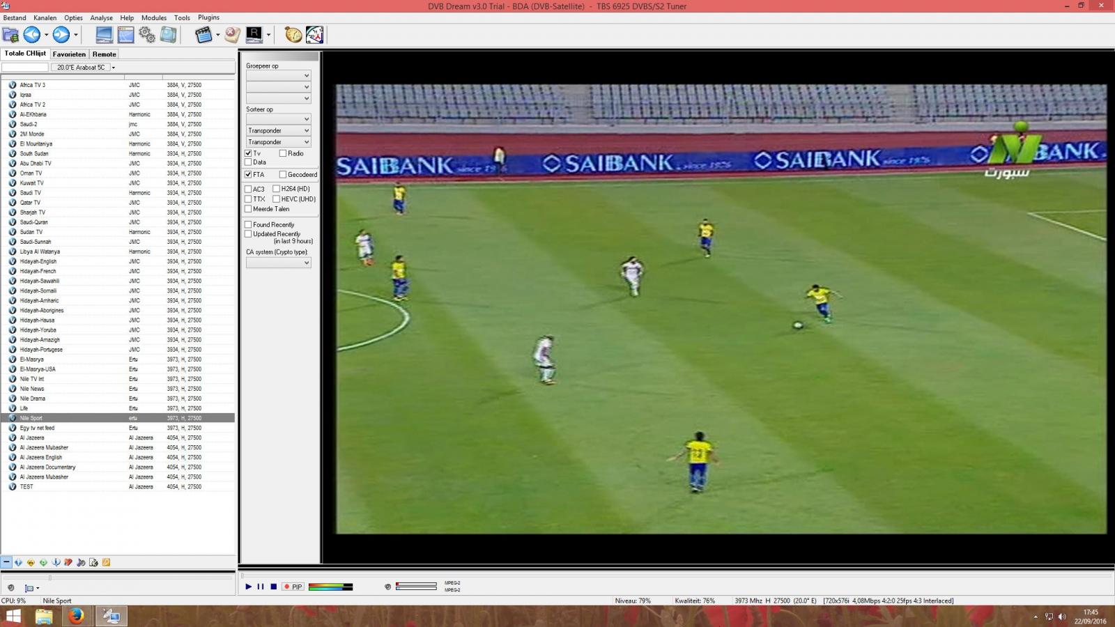

Tip : even de 20,0°E scannen . De EMEA beam komt prima door , zo een goeie 40 TV zenders en 20 radio zenders FTA.
Screenshots genomen via DVBDream met de bijpassende zendernamen. Ontvangst varieert van 6 to 8 dB.
