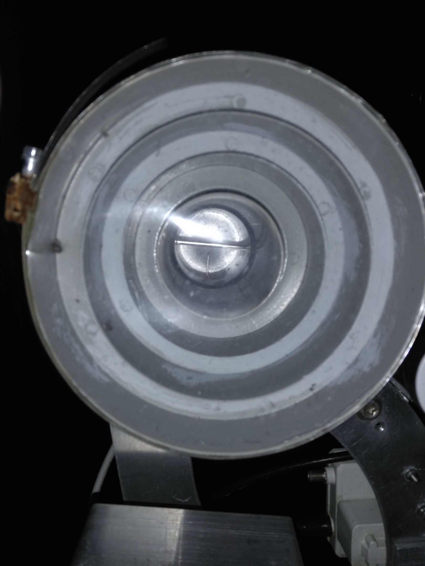

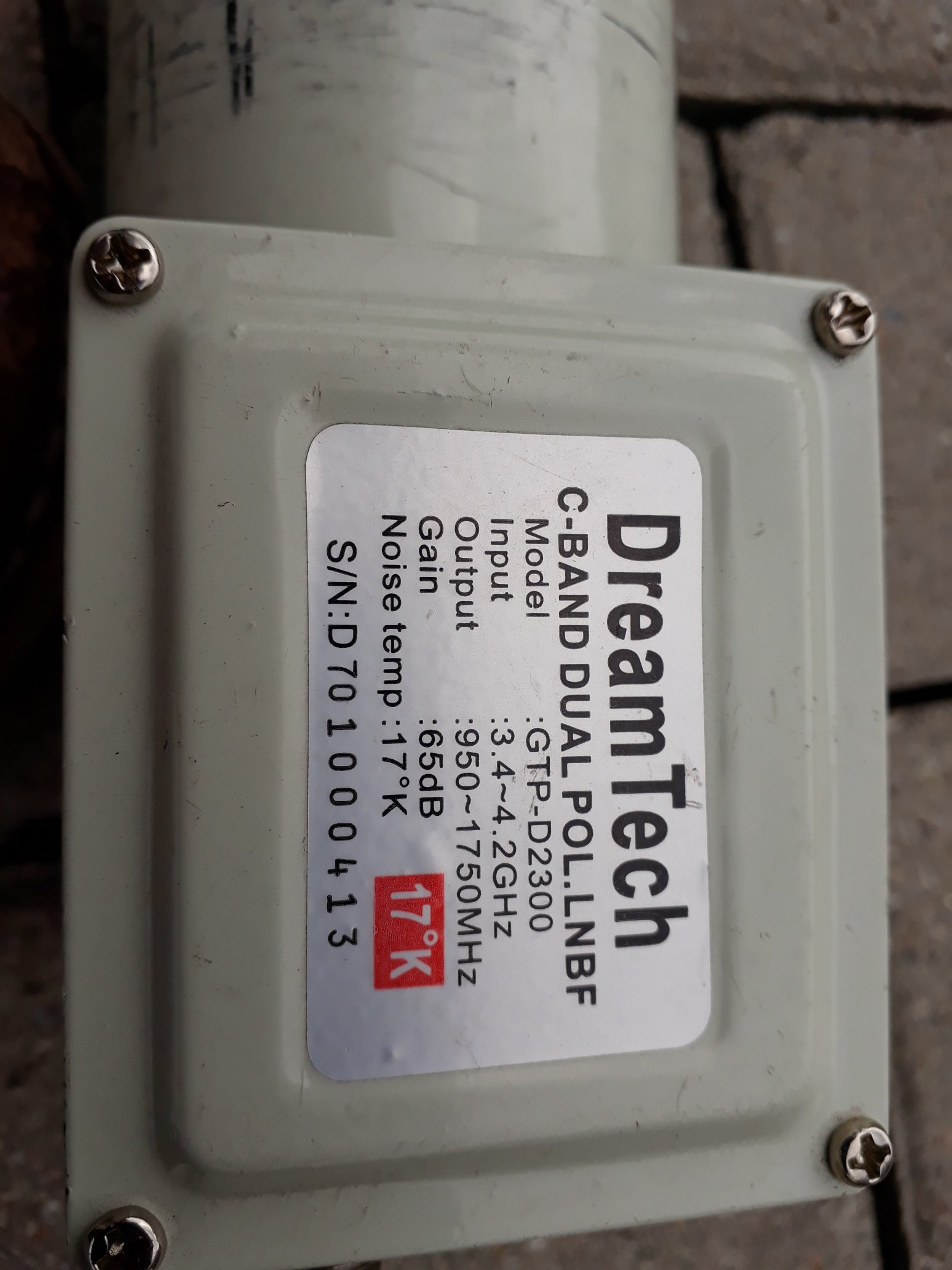

Even wat feiten: ik gebruik een c band lnb Dreamtech GTP-D2300 met scalarring en de flessen polariser van Trust. Inmiddels meerdere versies gebruikt en wat me daar mee opvalt is dat als je op een bepaalde satelliet signaal hebt en dat het even later op een andere satelliet waar je voor die tijd signaal had dat het dan weg is. Dit is verder kwestie van proberen denk ik.

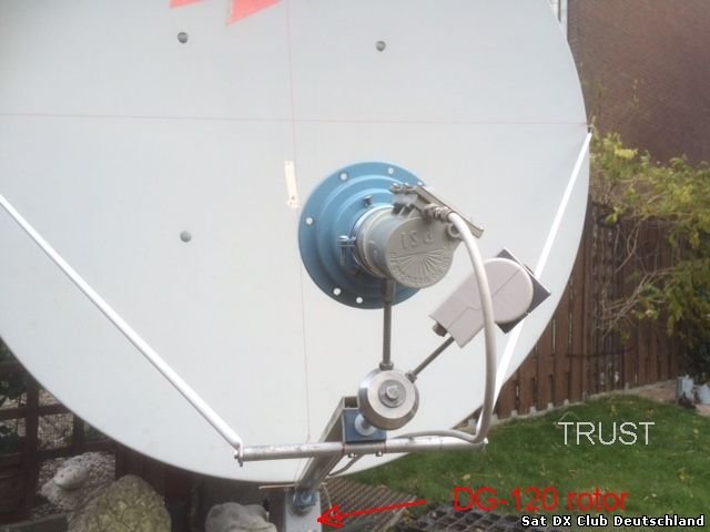

Een goede satelliet om c band te testen in h / v is 68.5 oost . Haal de flessen polariser  er nu maar uit en draai de lnb maar langzaam rond tot je signaal ontvangt . Je zal merken als je nu signaal ontvangt dat je nu ook meer transponders ontvangt . In h / v met de flessen polariser heb je behoorlijk minder ontvangst . Volgens mij staat de lnb nu niet goed .  De signalen  circulaire die ontvang je wel als de lnb niet goed staat . Ik heb het idee als de lnb goed staat dan ontvang je circulaire ook meer transponders .
Mijn lin. C lnb staat zoals op de foto . de lnb menu  instellingen zijn dezelfde als voor circ.

Zet de schotel eens op 5 west met het plaatje er in dan heb je nu signaal op ortb. Haal nu het plaatje er uit dan moet je nog signaal hebben op ortb zo niet draai de lnb rond tot je signaal heb. Dat moet werken.

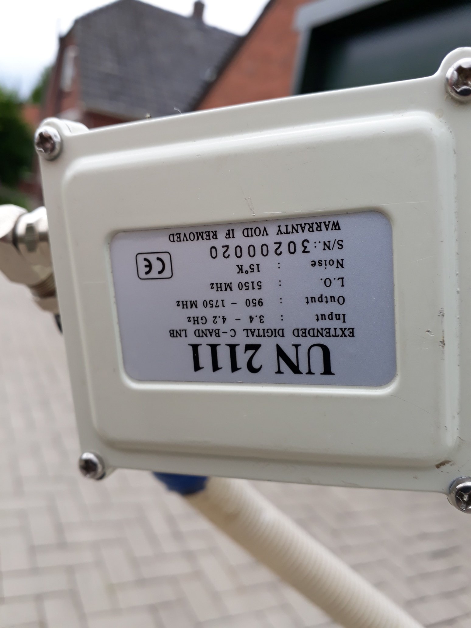

Wat is de LO instelling van je lnb. staat op de lnb ( output :950--1750 mhz ) dan alleen eerst frequentie 5150 gebruiken.
 met de instelling van   eerste frequentie 5150 en tweede frequentie 5750 ontvang ik ook veel minder zenders.

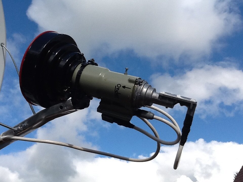

Zo staan de antennes van de H-V lnb bij mij.

Instructie van December10 uitgevoerd en op 5 west met plaatje 11,2 db en daarna plaatje eruit en kom dan tot 8,8 db. LNB gedraaid tot maximale signaal. Daarna op 46 oost gekeken maar geen signaal. Hierna de satmeter eraan gehangen en gedraaid tot ik een ons weeg maar niks nada geen signaal. Ook op 3 west niet en op 68,5 oost ook niks. Iemand nog bruikbare tips.
In de bijlage de 2 lnb,s die ik gebruik.20180617_135100_resized.thumb.jpg.34b50948892120d85a8e454155bf5f02.jpg
