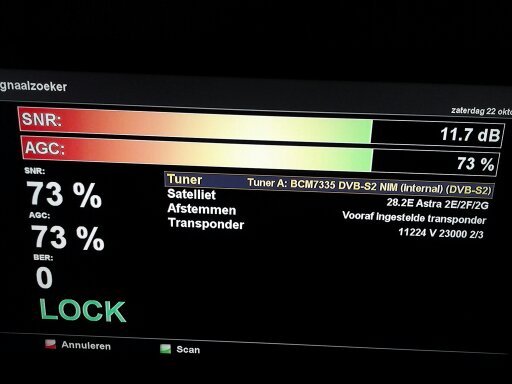

Gast Geplaatst: 24 december 2017 Geplaatst: 24 december 2017 Hoe had ik het één en ander afgesteld? Gratis tip: Een telefoon hebben we voor het televisiescherm gezet en een WhatsApp video gesprek gaan voeren. Buiten bij de schotel beeld van de telefoon die binnen op het scherm gericht staat met een zwakke transponder en een signaalbalk. Is een hele handige manier om je schotel redelijk goed af te stellen. Er zit iets vertraging in dus voorzichtig zijn met binnenhalen van procenten en geduld hebben om maximaal te stellen. Uiteraard is het beste ter plekke met een ontvanger/meter en scherm. Vooralsnog met het miezerweer (of zoals Jan Versteegt vroeger al zei: soepkippenweer) geen enkele uitval van wat dan ook. Wel zie ik regelmatig de procenten heen en weer schieten, maximaal 1 a 2 naar beneden en weer terug naar de meest standaardwaardes. Is dat normaal? Komt dat door wind?
Sprietje Geplaatst: 24 december 2017 Geplaatst: 24 december 2017 (aangepast) Maximaal 1 of 2% is normaal. Nog even een vraagje. Heb je ook gekeken of wanneer de triple-lnb de beste signaalkwaliteit geeft als je de lnb verder of dichter naar de schotel schuift? Ik heb de indruk dat iets naar achteren beter is. 24 december 2017 aangepast door Sprietje

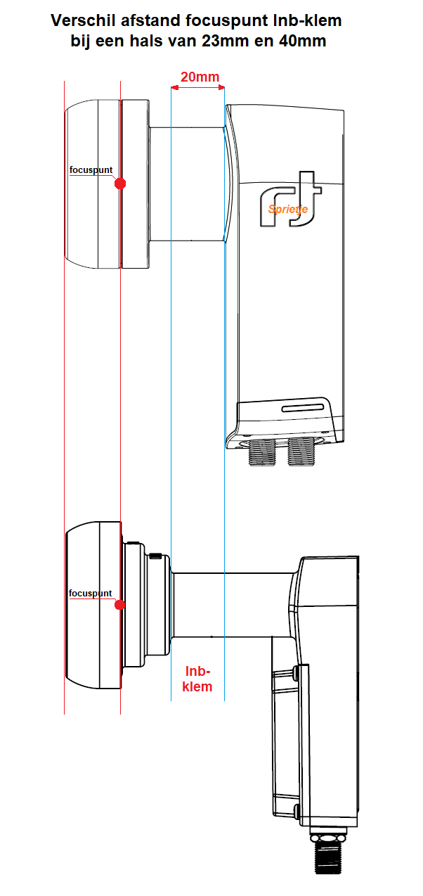

Sprietje Geplaatst: 24 december 2017 Geplaatst: 24 december 2017 De reden waarom ik dit vraag is het volgende: Zoals je in bijgevoegde tekening kunt zien, is de afstand van het focuspunt van een lnb t.o.v. de lnb-klem bij een lnb met een hals van 23mm anders dan bij een hals van 23mm. Staat de kop van een lnb met een hals van 40mm bijv. 8mm van de klem, dan moet een lnb met een hals van 23mm al tegen de klem aan staan als de focuspunten de de lnb's gelijk liggen. Bij jou zie ik de triple-lnb zo ver mogelijk naar voren staan. Het focuspunt van de triple-lnb staat dan ook een stuk verder naar voren dan bij een gewone lnb en daarom vraag ik me af of dit bij jou wel de maximale signaalkwaliteit geeft.
RicardoBelli Geplaatst: 24 december 2017 Geplaatst: 24 december 2017 Hallo Erwinnaar , je kunt ook als je een vu + ontvanger hebt .een app van vu + instaleren op een tablet .en dan de signaal meters streamen naar je tablet middels Wi-Fi. Zodat je bij de ANTENNE de meters kunt aflezen en vervolgens afstellen op de hoogste waarde
Gast Geplaatst: 24 december 2017 Geplaatst: 24 december 2017 Dank voor de tips. Ga van de week eens met de diepte aan de slag en met de app stoeien.
Gast Geplaatst: 31 december 2017 Geplaatst: 31 december 2017 Afgelopen week met al dat slechte weer en harde weer geen greintje pijn gehad wat betreft de ontvangst, geen uitval of blokvorming. De satellieten zakten wel iets in ontvangstwaarden waarbij opviel dat de Astra 2 amper terugviel in waardes op een aantal transponders. Die hebben blijkbaar een enorme sterkte? Aansluitende vraag: is er ergens een mooie en technische pluginn voor Vu ontvangers behoudens de al aanwezige ingebakken exemplaar?

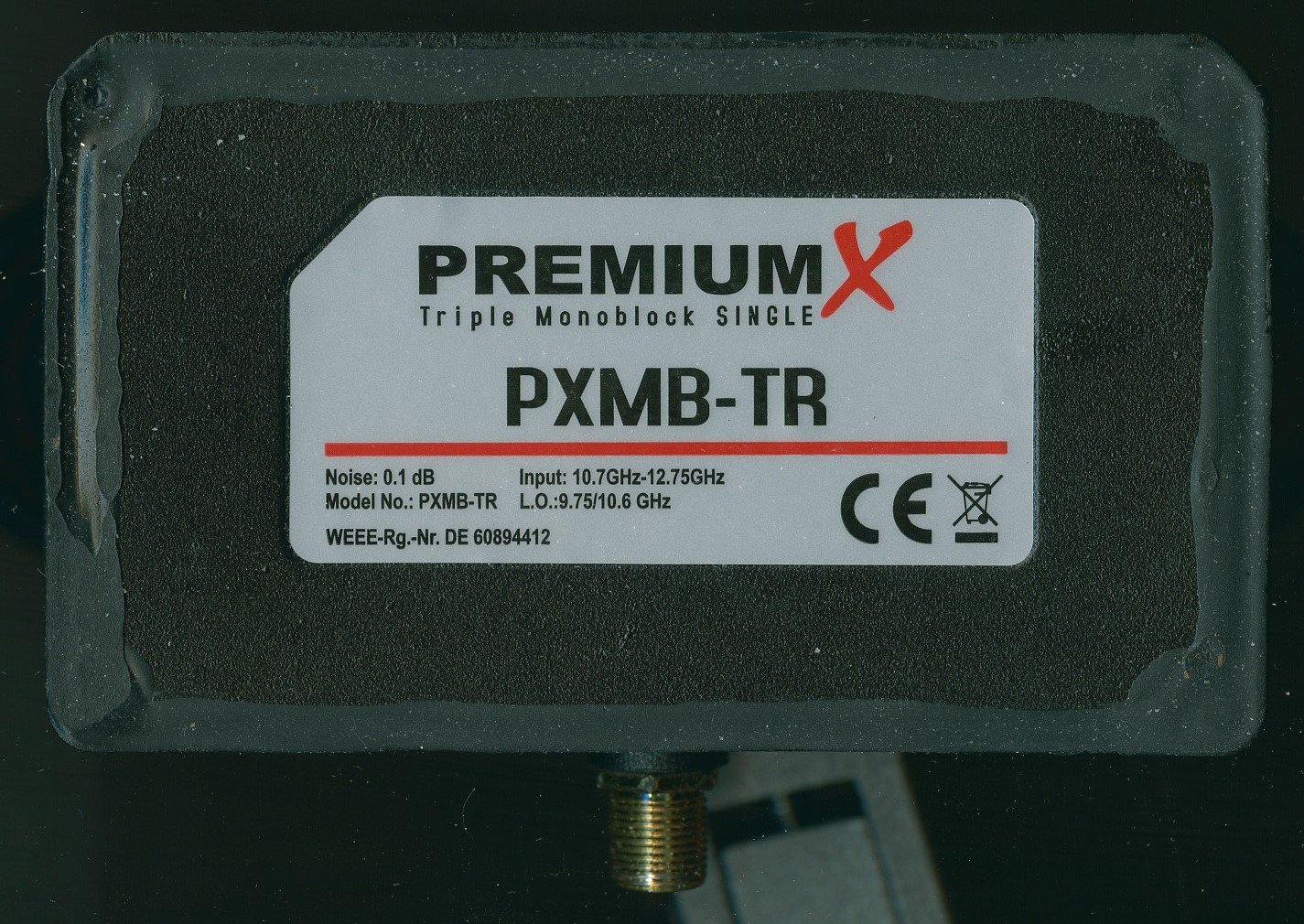

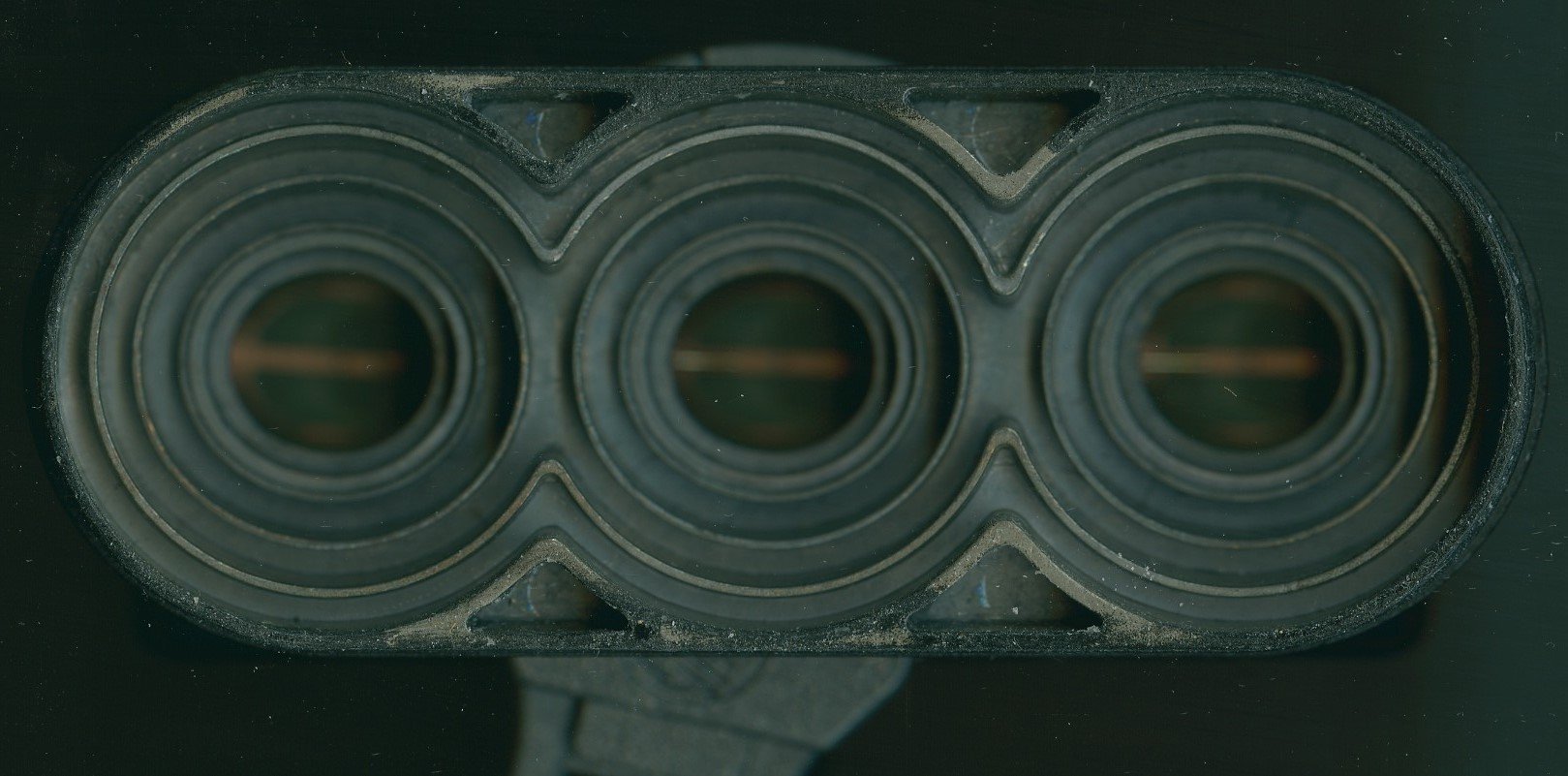

tjof Geplaatst: 18 april 2020 Geplaatst: 18 april 2020 Ik heb een geopende Pemium X PXMB-TR op mijn scanner gezet. Je kan zien dat de antenne's ook iets verdraaid zijn. Het deksel was redelijk eenvoudig te verwijderen. Hij zat met silikonenkit verlijmd. De LNB buizen zijn alle 3 ongeveer 21mm in diameter.

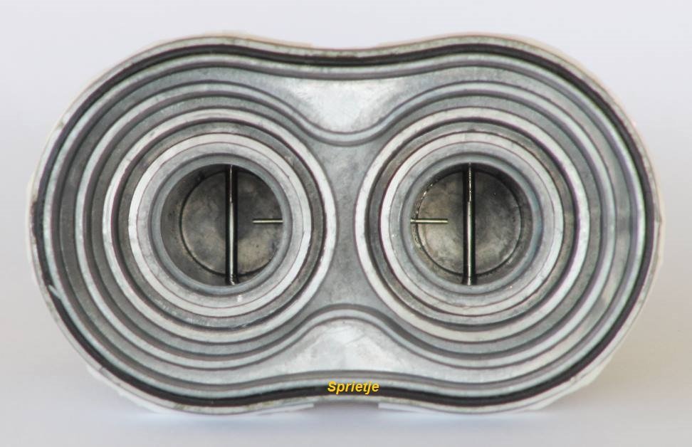

Sprietje Geplaatst: 19 april 2020 Geplaatst: 19 april 2020 Beste tjof Mooi dat je de Pemium X PXMB-TR open hebt gemaakt. Je schrijft dat de LNB buizen zijn alle 3 ongeveer 21mm in diameter. Die 21mm klopt wel voor de twee buitenste golfpijpen maar als de middelste golfpijp ook 21mm zou zijn, dan is het block niet vast te klemmen met de verloopring 23-40mm. Is de middelste golfpijp geen 23mm? Tja, een scanner heeft geen dieptebereik in het scannen. Vandaar dat je de twee buitenste scalarringen wel scherp ziet, maar dichter naar de golfpijp steeds waziger wordt. Zou je misschien nog een foto willen maken van deze triple-lnb. Je moet dan de lnb zodanig opstellen, zodat de antennes goed zichtbaar zijn. Tja, dat is even wat draaien en schuin omhoog richten totdat je de goede stand gevonden hebt. Mijn ervaring is, dat als je de foto in de zon maakt, dit geen goede foto oplevert. Het beste resultaat krijg je buiten als de zon schijnt maar dan in de schaduw genomen. Ik zal je zeer dankbaar zijn als het je lukt die foto hier op dit forum te plaatsen. Het is te doen, zie de bijgevoegde foto die ik van een duo-lnb gemaakt heb. Wat is de preciese maat over de 2 buitenste golfpijpjes gemeten?
