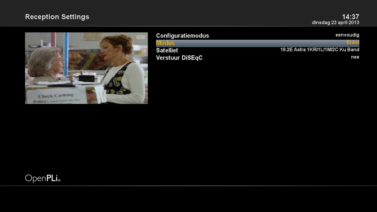

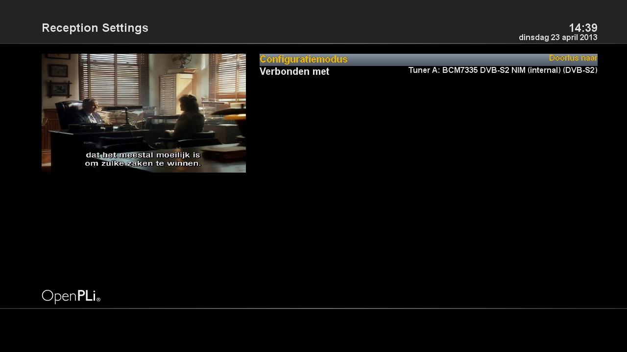

punt 1:  tunerconfiguratie
in menu-systeem-zenderzoeken-druk op tunerA en neem deze instellingen(screenshot)
ga met exit een pagina terug en druk op tunerB en neem deze instellingen(screenshot)
nog niet scannen

Als ik met exit terug wil gaan vraagt hij afsluiten zonder opslaan????
Ok het is gelukt, instellingen staan nu zoals jou screenshot
aangepast door tommyboy
staat daar niet<<wilt u terug naar vorig kanaal>>

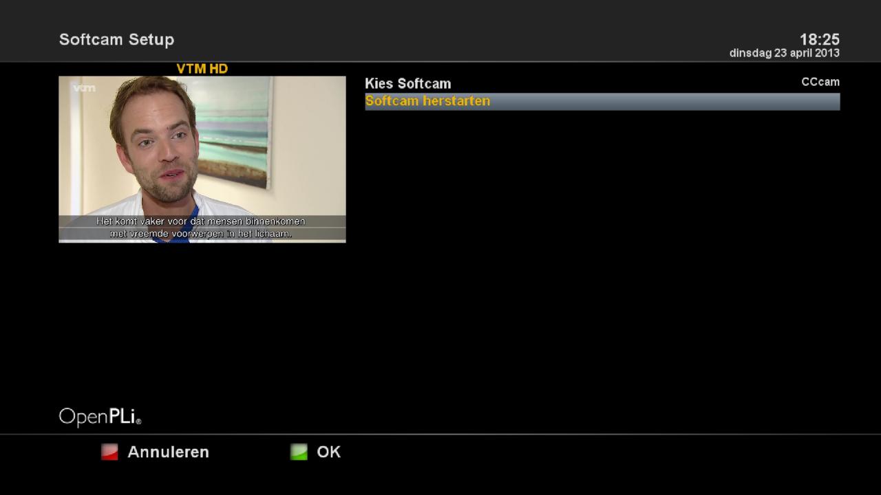

oke punt2  cccam checken
in menu-instellingen-softcam/ci-softcam instellingen zou je dit moeten zien
klopt dit?

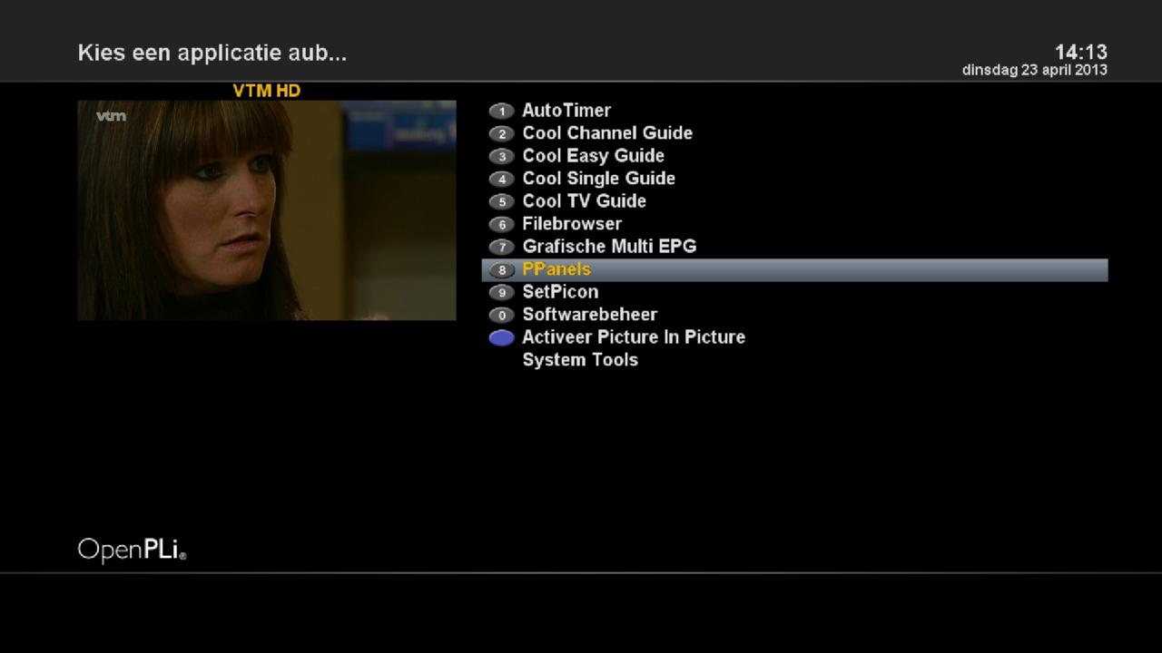

punt3  skycard checken  als je volledig uit de menus bent druk dan op blauwe toets en dan zie je dit

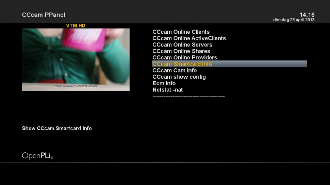

druk dan op ppanel en daarna op ccam ppanel dan zie je dit

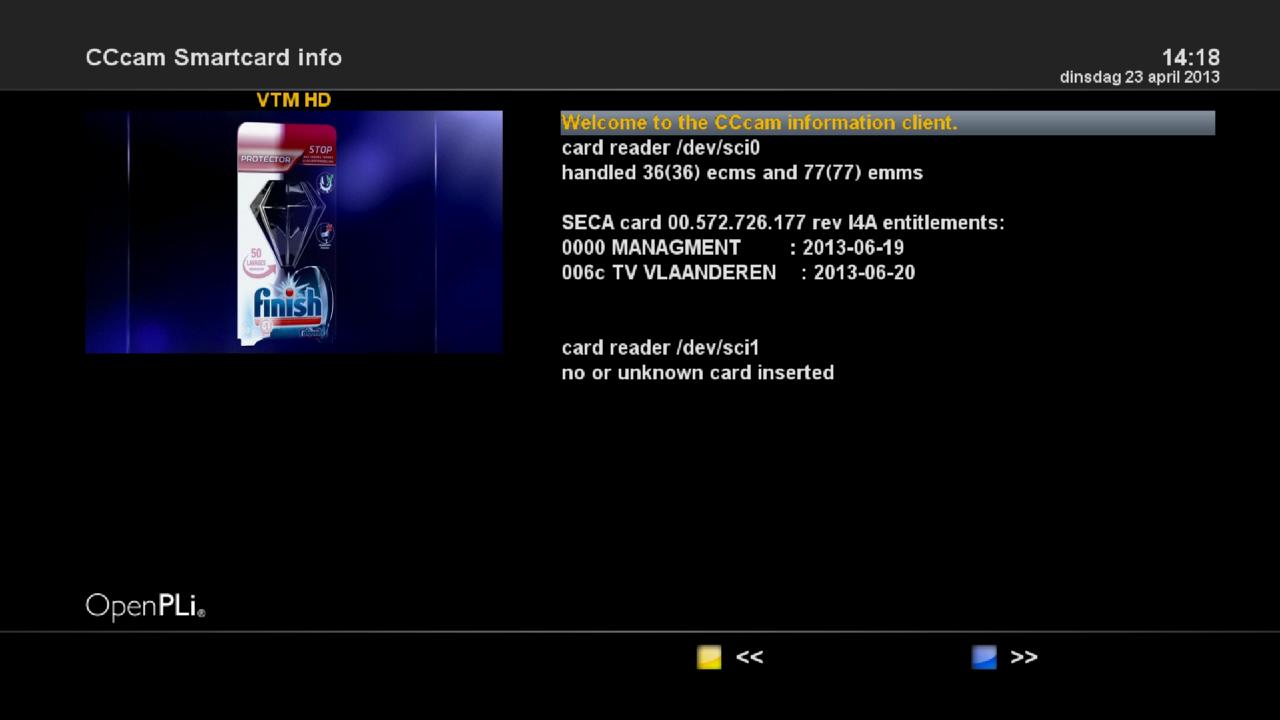

druk dan op ccam smartcard info en dan moet iets zien zoals dit
met deze verstandhouding dat bij mij tvv is bij jou moet er iets van sky staan
