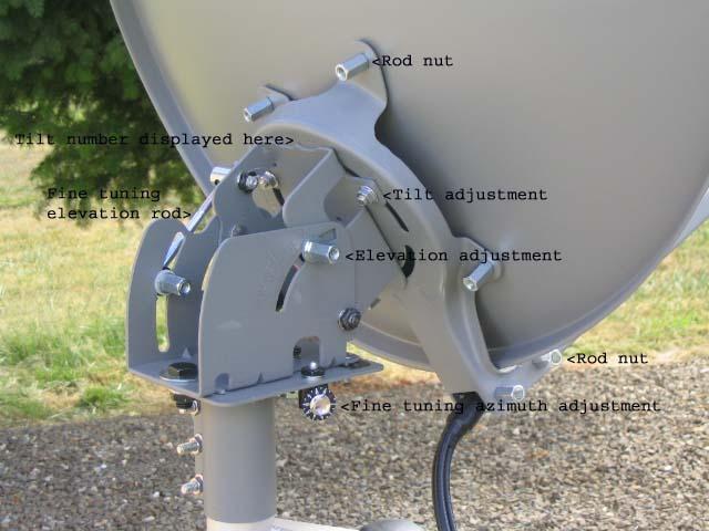

Dat van het aandraaien van de vleugelmoeren met verschil in signaalsterkte kan ik beamen. Vandaar dat ik op dit forum reeds vroeg of er geen betere schotels bestaan waarbij je na het goed vastzetten van de schotel deze toch noch met regelvijzen zou kunnen fijn afstellen in richting en hoogte. En als het kan in koper in plaats van gegalvaniseerd ijzer. Momenteel is het inderdaad schipperen en knoeien. Zet je alles goed vast dan vermindert het signaal terug of valt het zelfs weg en moet je herbeginnen. Draai je ze losser dan is het weer OK maar dan staat de schotel niet vast.

Natuurlijk is het een bekend probleem dat als je de schotel na het afstellen goed gaat vastzetten, het signaal weer terugloopt. Ik zelf hanteer dat dit maximaal 1% mag zijn maar vaak zal dit 5% of meer zijn. Het is een kwestie van op de juiste manier uitrichten en vastzetten. Omdat de meeste schotels niet over geavanceerde instelhulpmiddelen beschikken, plaats ik het liefste ook een schotel op een vrijstaande mast van 1,5 meter hoog zodat na het vastzetten van de schotel er vering aanwezig is om te controleren of de schotel na het goed vastzetten ook echt 100% staat afgesteld. Trekken en drukken aan de mast om de elevatie te controleren en een stuk betonijzer in de schotelklem te plaatsen om de mast te torsen om de juiste richting te controleren en vooral ook te controleren of de mastklem vast genoeg staat zodat deze niet met een flinke storm vergaat.
Tsja, er bestaan natuurlijk wel hele mooie schotelinstellingen maar die kom je op een eenvoudige schotel niet tegen, zie de bijlage.
