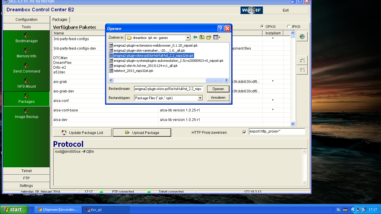

Ben heel de middag al bezig,  PLI 2.1 er op gezet voor alle zekerheid (DM800).
.ipk bestand in de map /temp gezet en geinstalleerd, dit lukt maar het programma is nergens zichtbaar?
Ook via USB stick geinstalleerd maar zelfde resultaat, niet zichtbaar.
Wat doe ik nu verkeerd??? Heb volgens mij de goede versie voor de 2.1 gebruikt.

Probeer dit eens
doe de tool dcc 1.50 open,en maak conectie met jou dreambox
dan ga je naar tools/packages.linkse kolom ..doe deze open en klik dan op upload package...
nu neem je het ipk bestand dat je nodig hebt en klik dan op openen..nu laad het bestand in je dreambox...
als dat gedaan is dan herstart je de dreambox volledig terug op
als hij terug opgestart is dan zou het nu toch bij de map apllicatie kunnen staan
we horen het wel als het gelukt is dadelijk

welke versie heb je erin gezet van die plugin
enigma2-plugin-extensions-tsmedia-oe2.0_2.3_all.ipk
enigma2-plugin-extensions-tsmedia-oe2.0_4.9-beta2_all.ipk

Smetje,
Bedankt voor je hulp. Precies gedaan wat je hebt uitgelegd. Overzenden schijnt ook goed te gaan, ontvanger opnieuw opgestart maar
bij plugins of onder de blauwe knop staat niets.
Ik heb enigma2-plugin-extensions-tsmedia-oe2.0_2.3_all.ipk er in gezet.
Wat bedoel je met map applicatie? Moet ik nog een handeling meer doen? De plugin uitzending gemist heb ik vanuit de ontvanger gedownload en die is wel zichtbaar bij plugins.

druk menu en dan naar applicatie en kijk of het daar tussen staat?
