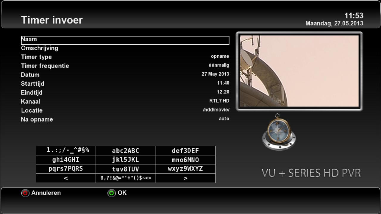

Ik weet niet waarom het in OpenPli niet functioneert maar als je VTi gebruikt functioneert het prima maar misschien werkt de onderstaande werkwijze ook in OpenPLI.
We starten op het punt dat je in de Timer functie en met de cursor op het veld beschrijving staat.
Als het goed is zie je onderin een zwart blok met cijfers, letters en tekens? Zie bijlage.
De 12 velden in het zwarte blok representeren de 12 toetsen op de AB, dus 1 t/m 9 en de toetsen <, 0 en >.
Het enige wat je nu moet doen is de betreffende toets te gebruiken waarin de letter, de cijfer of het teken staat dat jij wil gebruiken.
Toets nu zo lang op de betreffende toets totdat de letter, cijfer of teken in het veld beschrijving verschijnt.
Je ziet het is simpel maar je moet het alleen even doorhebben.
