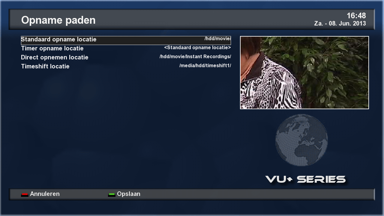

Heb nog wel een tip, want ik gebruik géén back-up, maar begin iedere keer helemaal opnieuw na een flash.
De tip is, eerst alles installeren naar eigen smaak en wens.
Is dit klaar, zet dan de plug-in "shootyourscreen" op je Vu+, zit in ieder geval in VTi.
Ik heb een Duo en als ik op de "help" toets duw, wordt er een foto gemaakt van het actuele scherm, óók
van menu.
Terug te vinden in de boomstructuur onder  "screen shots".
Zo heb ik van bijna alle menu pagina´s een shot gemaakt en al die beelden, middels Dreambox Edit,
op de laptop gezet.
Het is snel gedaan en een grote hulp voor later.
Voorbeeld  V
                  V
                  V
