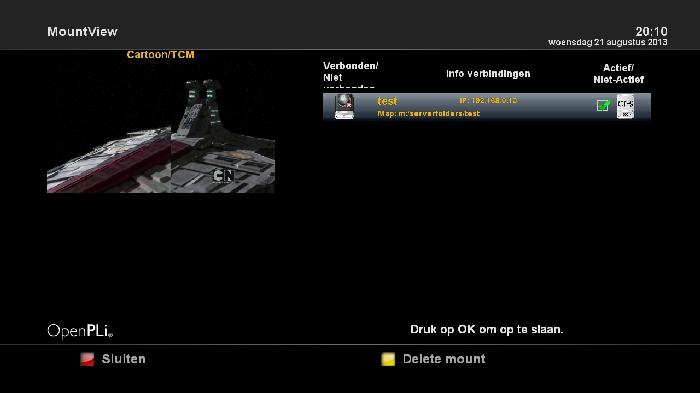

Het volgende heb ik veranderd:
Lokaal gedeelde map: test
Server share: m:/serverfolders/test

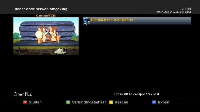

Via een client pc heb ik ingelogd op de server onder de gebruikersnaam: vusolo2, op aanraden van Tonskidutch als ik het goed begrijp.
Als ik via de netwerkbrowser op het IP-adres van de server druk, zie ook afbeelding, verschijnen er draaiende tandwielen voor ongeveer een minuut lang en vervolgens gebeurd er niks.
Mount is actief maar kan geen verbinding maken:
Meer info:

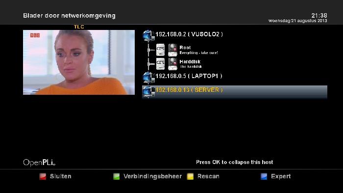

Hoe ik het heb gedaan weet ik niet maar inmiddels krijg ik het hele netwerk te zien:
Als ik nu op "Laptop1" of "Server" ga staan dan kom ik niet verder, de tandwielen verschijnen nu niet. De netwerkbrowser ziet gewoon geen mappen onder de host.
