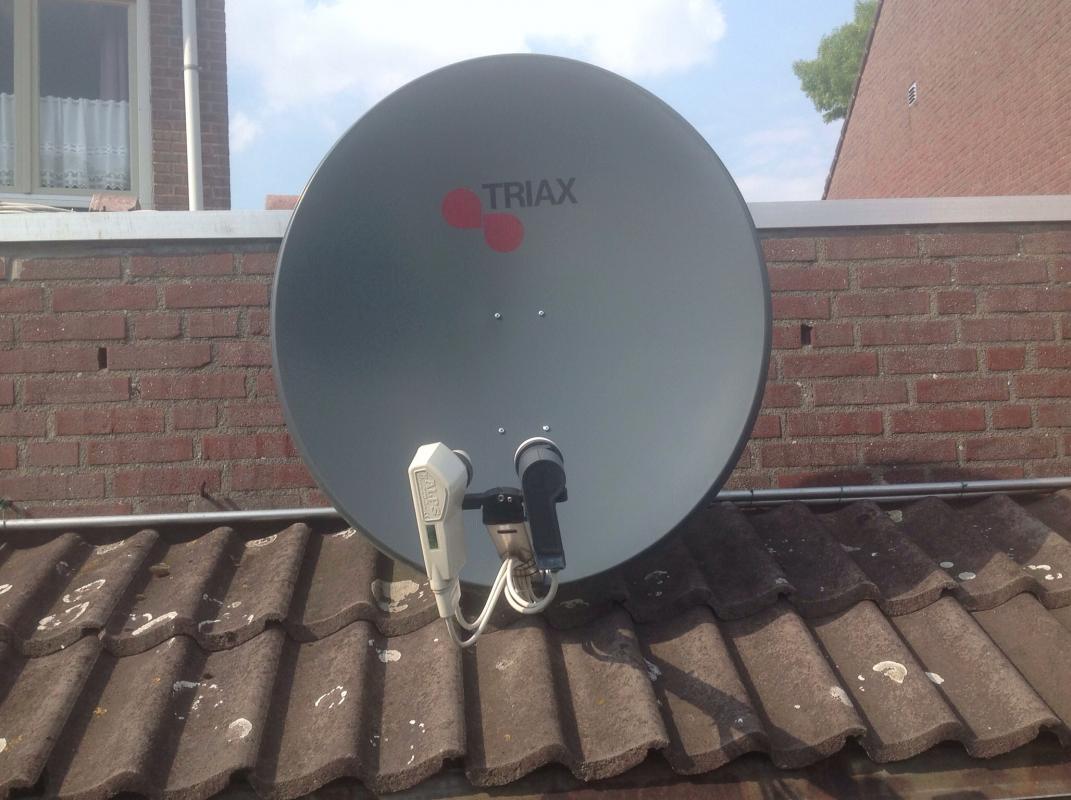

stevie-v Geplaatst: 30 oktober 2013 Geplaatst: 30 oktober 2013 (aangepast) Op mijn triax 88 ontvang ik 7.0 oost en 0.8 west Eduard07 een beetje voor de hobby erbij 30 oktober 2013 aangepast door stevie-v 1 VU solo 4k ,twin satelliet tuner en 1 kabel tuner en VU solo se v2 ,dual kabel tuner...E85 Maximum multi focus schotel en een Triax 88cm schotel met een 2 way Triax lnb rail....5.0w 0.8w 4.8e 9.0e 13e 19.2e 23.5e 28.2e....VTI 14.0.5 - 6 Inverto black ultra twin lnb's en 2 Alps twin lnb's, Nvidia shield tv.
