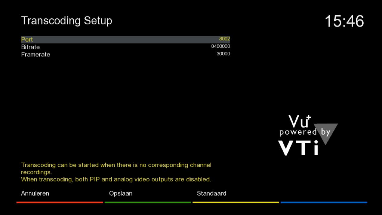

SD streamen via Transcoding loopt nu schijnbaar wel door maar dan is het beeld van slechte kwaliteit, korrelig.
Zo kun je bij RTL7 het lopende band (Tikkerband) nauwelijks lezen zo onduidelijk zijn de letters.
In VTI 6.0.3 is in de Transcoding Plugin wel de optie beschikbaar om Bit-/framerates te wijzigen, zie bijlage.
Zou het gestreamde beeld nog wat kunnen verbeteren als ik één of beide instellingen wijzig?
