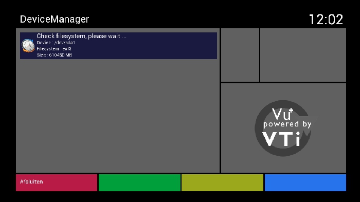

Daarna heb ik gecontroleerd via VTI-feed: Devicemanager. Er was nog geen HDD mounted.
Mount uitgevoerd via Devicemanager.
Daarna gecontroleerd (blauwe knop).
Resultaat: Filesystem check finished successfully. (zie screenshot 1).

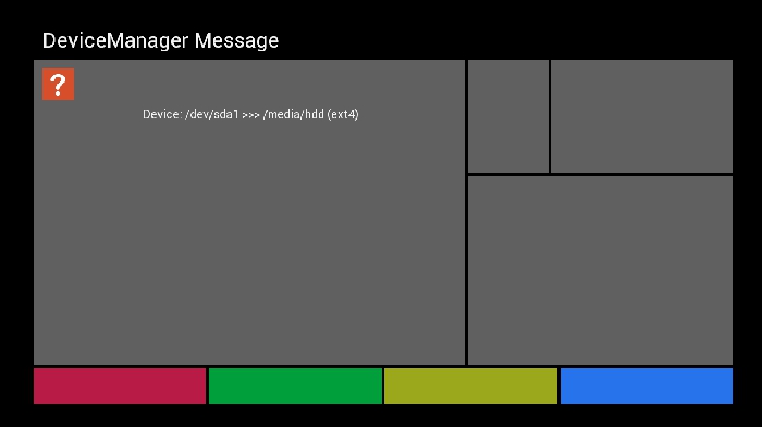

Daarna heb ik via Devicemanager show mount gevraagd. Tot mijn schrik stond daar vermeld filesysteem ext4 (zie screenshot 2). Zou de HDD stiekem geformatteerd zijn in ext4?

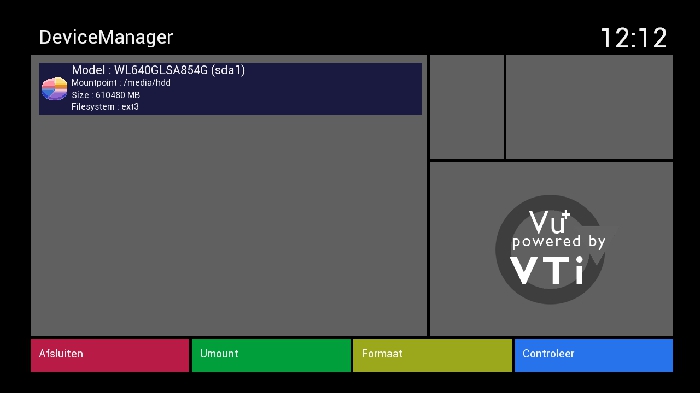

Maar als ik via Devicemanager op de groene OK knop druk, staat er weet ext3 (zie screenshot 3). En mijn data op HDD is gelukkig in tact.
De vermelding van ext4 lijkt mij een fout in de VTI-feed. Is de reproduceerbaar op een andere box?

Ik heb zo even gepoogd om dit te reproduceren maar zou eigenlijk niet weten hoe.
Bij mij staat op alle 3 niveaus ext3 vermeld.
Inderdaad een vreemd probleem.
tja sta een beetje met de mond vol tanden
dat kan een foutje zijn tussentijds nadat die wel weer gemount worden is maar nog niet herstart was...
ook in telnet mount tussentijds zag ik de hdd nog niet verschijnen
herstart per menu eens en kijk nog eens

en dat je daarna nog eens kijkt in de device manager of dat ext4 nog er staat onder show mounts
daar ik vermoed dat die weergave met ? in je afbeelding 2 een tussentijds bericht is (misschien een foutje) omdat je op dat moment volgens je verhaal onderaan post #17 nog niet had herstart met die opnieuw gemounte hdd.

Oh, bedoelde je dat. Dat is veel eenvoudiger.
Gisteravond heb ik de Solo2 in deep-standby gezet, en vanmorgen weer gestart.
Onder Device manager show mounts staat nu ext3, zoals het hoort. Ik vermoed inderdaad dat de foutieve vermelding van ext4 veroorzaakt is door het ontbreken van een restart met de opnieuw gemounte hdd (zoals Toskidutch aangeeft)..
