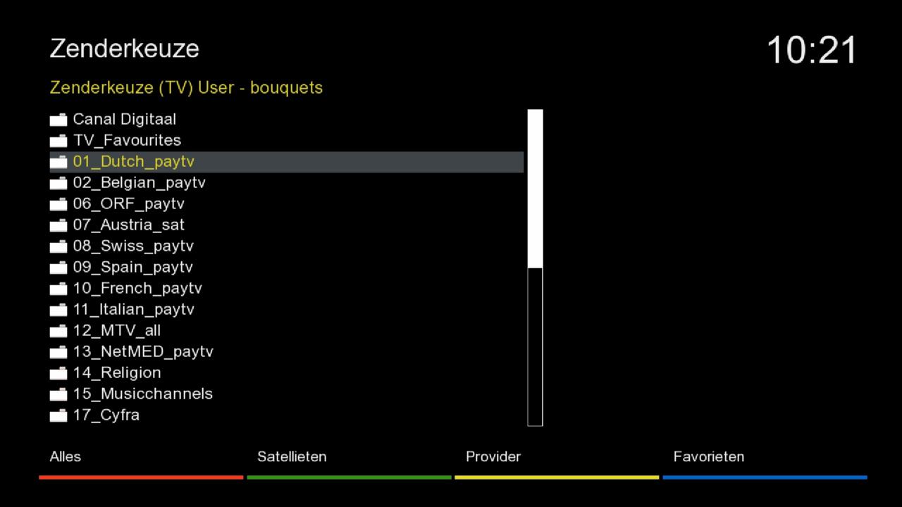

Ja, de meeste zenderlijsten hebben diversen favorieten en welke zenderlijst jij kiest is afhankelijk van jouw smaak en wensen.
Ik gebruik al enige tijd de zenderlijst van Hans, zie link http://www.sat4all.com/forums/topic/337758-kanalenlijst-hans-van-7-januari-2014/ en dan voor de Astra1 en 3 (19.2 respectievelijk 23.5).
Als je deze zenderlijst geïnstalleerd hebt krijg je dus naast die van Canal Digitaal nog een andere in beeld.
Om een indruk te krijgen hoe een zenderlijst met favorieten eruit kan zien, zie bijlage.
