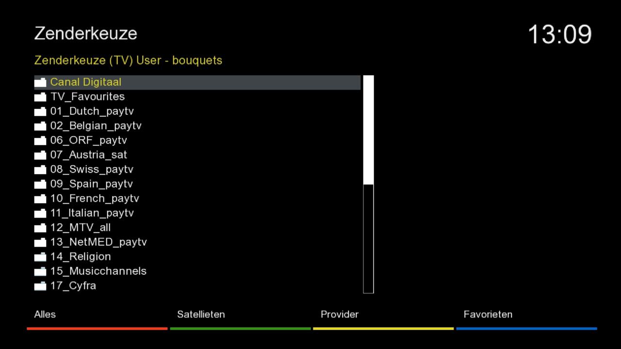

...en dat klopt ook niet want als je eerst een FastScan doet en daarna de zenderlijst van Hans invoert dan heb je in Zenderkeuze gewoon de zenderlijst van Hans staan en daarnaast Canal Digitaal, dus daar wordt niets overschreven maar misschien bedoel jij iets anders.
Ik gebruik FastScan altijd als er iets in de zenderlijsten is gewijzigd, daarna kopieer ik de gewijzigde zender(s) naar het betreffende Bouquet, in dit geval 01_Dutch-paytv, mijn standaard Bouquet.
Het is maar voor wat je kiest.

als ik een settingslijst in m'n receiver pomp dan zijn alle ALLE oude services + bouqetten en favorieten toch weg?
dus fastscan, indien ik dat wil gebruiken, doe ik nadat ik een settingslijst reeds geladen heb.
die fastscan wordt eraan toegevoegd
andersom qua volgorde kan niet daar alles overschreven wordt en het CanalDIGITAAL bouqet verdwijnt bij dat overschrijven middels een settingslijst erin pompen...
