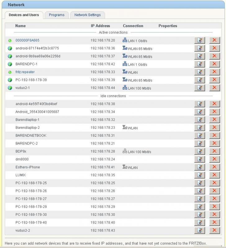

Sinds 2 dagen (geen idee meer wat ik veranderd kan hebben) kan ik de box niet meer vanaf de computer benaderen.
- Windows 7 Ultimate
- Fritz 7390 router etc.
- Switches
- Vu+ satellite receiver
- LAN
Normaal gebruik ik 192.168.178.44 maar dat werkt niet meer, ping gaat ook niet.
PC opgestart, box harde reset, Vti opnieuw geladen, niets werkt meer.
Via mjn laptop (WLAN) ook niet.
Fritzbox gereset en LAN verbindingen ververst, switches (niet die op dak :P ) gecheckt, OK.
Maarrr:
DCC en Dreambox Edit werken prima - download en upload !
De Vu+ laat YouTube zien, om te proberen een app gedownload, OK.
Dus het lijkt dat alleen de toegang vanaf computer / Fritzbox de mist in gaat!
Ik snap er nou echt geen hout meer van, hopelijk kan iemand me wat verder helpen... :unsure:
vermits DCC en dreamedit werken heb je wel verbinding met je box.Al eens gekeken in je firewall of antivirusprogramma ?
.Staat je gateway nog bij allebei goed ? Meestal LAN adres router.

Ben er geloof ik uit:
Met de Webif/Openwebif (beide geïnstalleerd) moet ik
<ip>:80 doen in de browser voor Webbif en
<ip>:81 voor Openwebif
Alleen ziet de Vti Webif er nu heel anders uit en denk dat ik een Ultimo heb... :lol:
Weet iemand waarom?

Heb gewoon LAN hier, dat is ja 100 mbit...
ik kom er soms niet achter wat diegene aan de andere kant van het beeldscherm weet en doet
als die problemen heeft, tracht ik wel eens de shock-therapie
to the case / je vraag:
Je laat je Fritzbox router LAN en WLAN aansluitingen zien met een aantal gigabit verbindingen... de fritzbox kan dus al 1Gb/s
wil je nu de DUO2 lekker snel bedienen en streamen > moet ook die op 1Gb/s aangesloten zijn
in de Fritzbox kun je die twee Ethernet poorten configureren opdat ze beide op 1Gb/s werken
Veel beter is echter, als je zo een 7340 hebt met maar twee poorten Ethernet, dat daar een 10/100/1000 Mbit autosensing switch aan hangt en daarop de allersnelste LAN clients aansluit, dus ook je DUO2.
Maar stel je Ethernet poort nog eens om op 1000Mbit en herstart je DUO2
