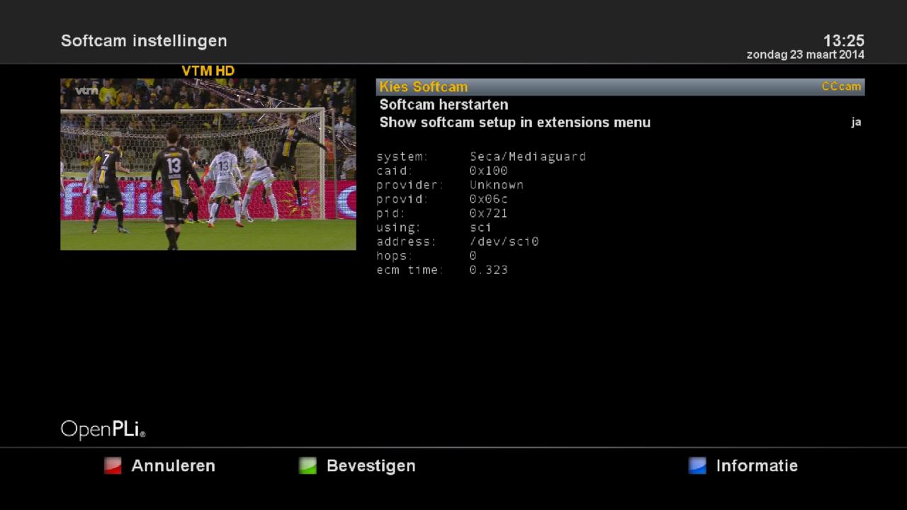

kaart rechtstreeks in de box(chip naar onderen), zorgen dat cccam2.3 op de box staat.
ff checken in" Softcam instellingen" dat er bij " kies softcam " cccam staat(screenshot)
box ff herstarten.
grtz Philip

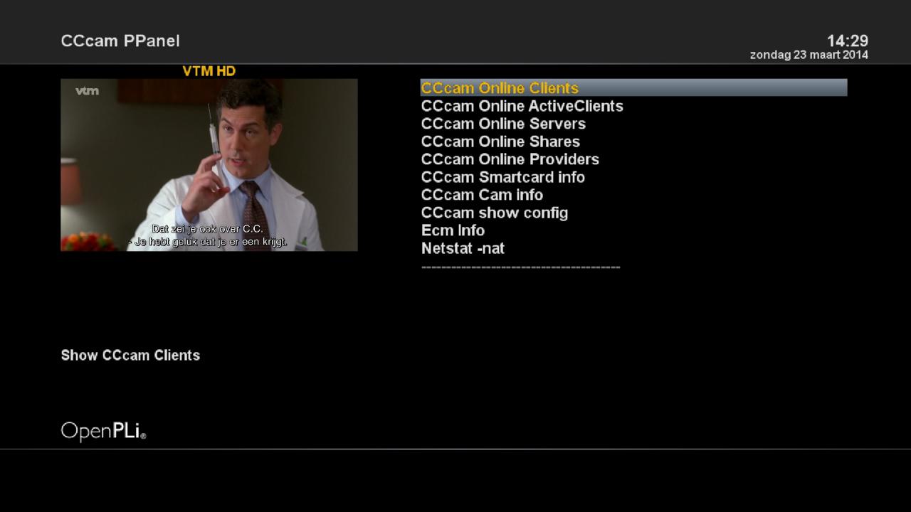

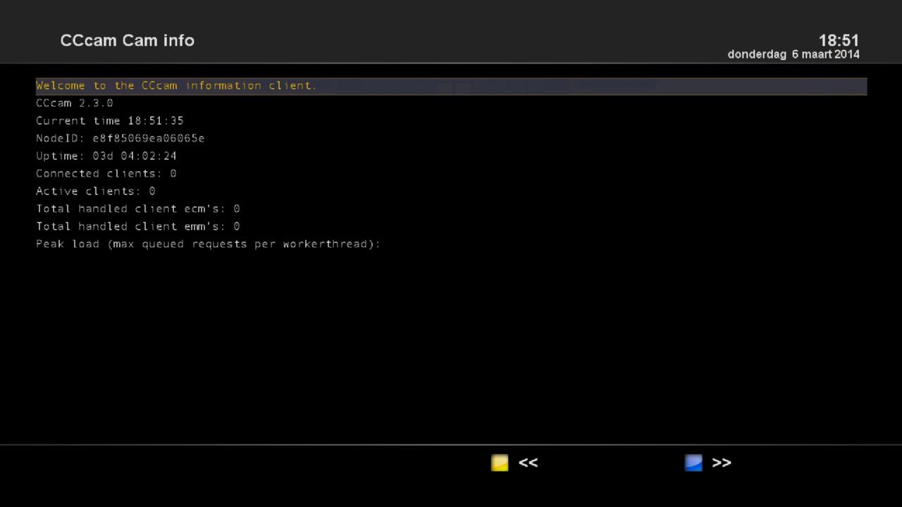

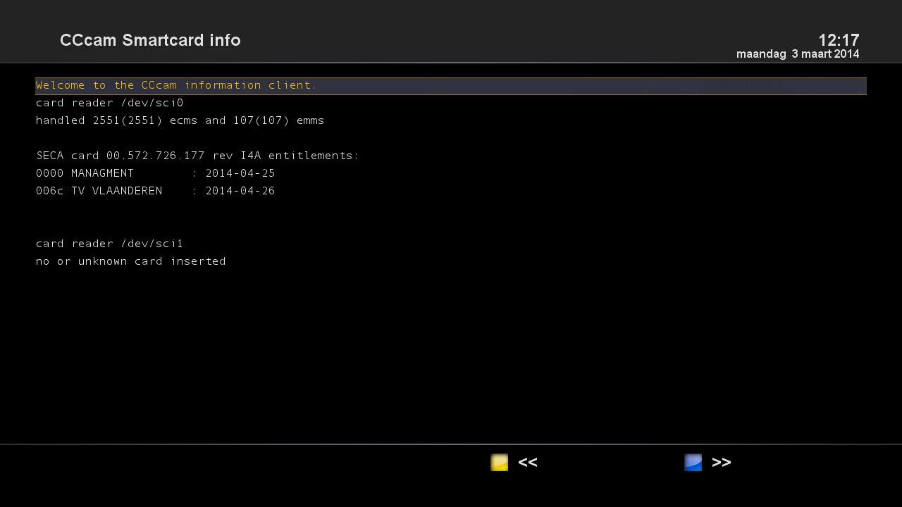

OpenPLi, waar vindt ik informatie over mijn softcam en smartcard?
blauwe toets-PPanel-CCcam PPanel
hier kan je allerhande informatie vinden
enkele voorbeelden
post-66958-0-11028500-1395581892_thumb.jpg   post-66958-0-55928200-1395581901_thumb.jpg
grtz Philip

de smartcard reader in de VU+ boven en onder is qua device naam anders...
de
device                        = /dev/sci0 is op je nieuwe SOLO2 en DUO2 cardslot beneden
device                        = /dev/sci1 is op je nieuwe SOLO2 en DUO2 cardslot boven
bij de oude VU+ receivers is dat namelijk exact andersom.
stap voor stap
zie ook dit bericht
waar CanalDIGITAAL en TVVlaanderen genoemd werden
alhoewel deze in eerste instantie verwisseld werden
00006A CanalDIGITAAL
00006C TVVlaanderen
