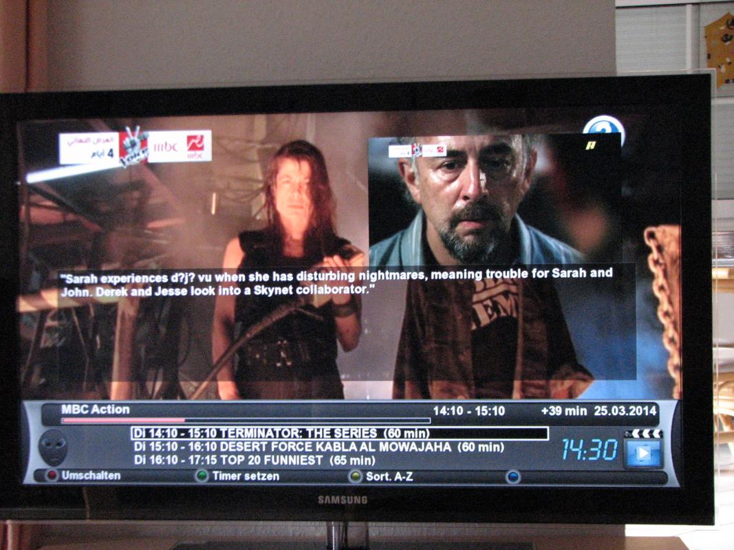

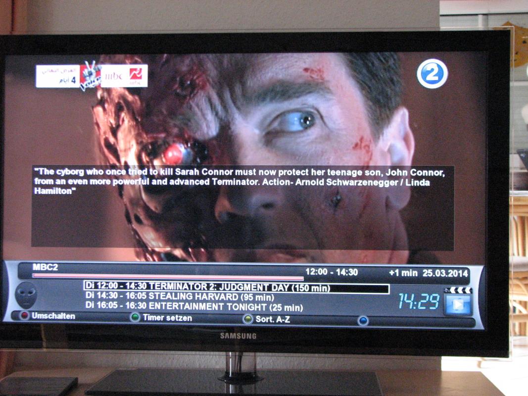

Ik kan geen sceen-shot maken omdat op dit moment mijn VU+ niet in het netwerk hangt.
Heb wel 2 normale foto´s gemaakt.
post-52831-0-22450500-1395754449_thumb.jpg post-52831-0-17228100-1395754485_thumb.jpg
Op de eerste foto zie je MBC 2 met de programma beschrijving.
Daarna heb ik op "rechts" gedrukt en kon door de andere programma´s van dezelfde MBC transponder scrollen met de bijbehorende programma beschrijving. Op de 2e foto zie je MBC Action in het PiP venster met de programma beschrijving "over" MBC 2

a juist...
de pip zie je als er een vrije tuner is
hier ook dus (met links rechts schakel je naar andere zenders en PIP komt voor die andere zender in beeld)
leuk hè.

Alleen de filmklep en het blauwe pijltje helemaal rechts onder naast de klok is me niet duidelijk. Weet niet wat je daarmee kan doen.
aangepast door Drs. IJzerbout
