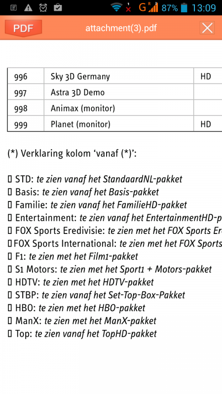

In de zenderlijsten van Canal Digitaal staat echt het door mij genoemde STD-pakket ėn het STB-pakket apart.
VU+ Duo
/ Dreambox DM800 / TBS 5925
Kleine correctie: De door Canal Digitaal gebruikte afkorting voor het Set Top Box Pakket is niet STB, maar STBP. Zie bijlage.
