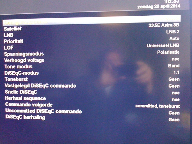

Hiermee een schermafdruk van de diseqc settings. In dit geval van de Astra 2  op 28,2.
De instelling van de LNB op LNB 2 is correct, althans die werkte op een eerdere ontvanger (Mvision)
Twijfels heb ik bij de Commando volgorde en de keuze "geen" bij "Uncommited Diseqc commando".

Foto nu leesbaar hoop ik

Grappig dat je de schermafdruk fotografeert terwijl jij met de optie OpenWebIf vanuit jouw PC / laptop een prachtige schermafdruk zelf in hoge resolutie kunt maken.
Kost minder moeite en is beter leesbaar.

Bij "uncommitted diseqc commando" zul je een input moeten kiezen, in jouw geval "input 2" zo te zien. Zonder dit commando wordt in je Diseqc switch niet geschakeld naar input 2.

de basis is eigenlijk dit (zie afbeelding eentje voor 10 LNB's)
afhankelijk van de switch (merk / type) kun je de overige instellingen aanpassen die meestal bedoeld zijn voor een cascade van diseqc switches.

Probeer dit eens:
- Vastgelegd Diseqc commando: geen
- Snelle diseqc: ja
- Herhaal sequence: nee
- Commando volgorde: uncommited, commited, toneburst
-uncommited command: Input 2
- Diseqc herhaling: geen
>>PS Geldt voor de andere lnb's hetzelfde principe? Dus: Astra 2/28,2 zit bij mij op de LNB 3 ingang en dus moet Uncommited Diseqc commando op input 3>> Inderdaad.
