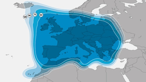

Na klachten van ook flink wat Duitse kijkers is besloten de footprint van de Astra 1N aan te passen. Dit is in de loop van april gebeurd.
Het zendergebied is in het noorden met 400km uitgebreid. Delen in de woestijngebieden van Noord-Afrika vallen eraf. De vakantiegebieden aan de Noord-Afrikaanse kust en de Canarische Eilanden blijven echter verzorgd.

Als ik de footprint van de Astra 1N zo eens bekijk hoe die was toen hij weer op de Astra 19,2-positie stond, dan kan ik me niet anders voorstellen dat de antenne niet zomaar alleen maar verder naar het noorden gedraaid is, maar dat ze de footprint ook gedraaid hebben en wel tegen de wijzers van de klok. Anders lijkt het me niet mogelijk om toch de Canarische eilanden van een goed signaal te voorzien.
Door dit verdraaien profiteert vooral Finland van extra signaalwinst en in mindere mate Zweden, Noorwegen en IJsland. In Turkije lijkt me dat het signaal minder moet zijn geworden.

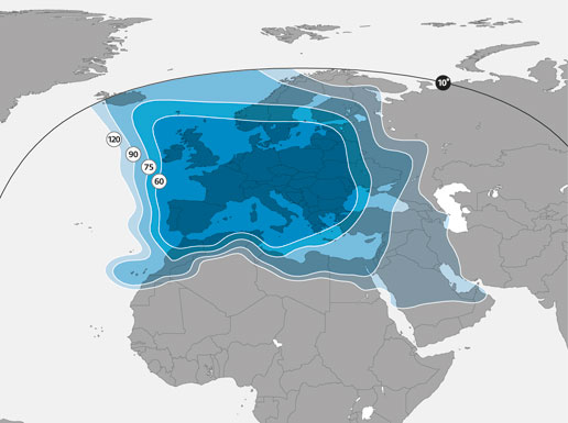

Verder zet SES zenders, 99% gecodeerd,  op een footprint (1M Widebeam), die tot voorbij Irak reikt.
Die zouden ze beter gebruiken voor o.a. de Duitse zenders, want de footprint loopt van IJsland over noord Scandinavië, dan naar beneden, tot zuid Saudie Arabië, de Emiraten en verder over heel Noord Afrika en in Zuid Spanje.

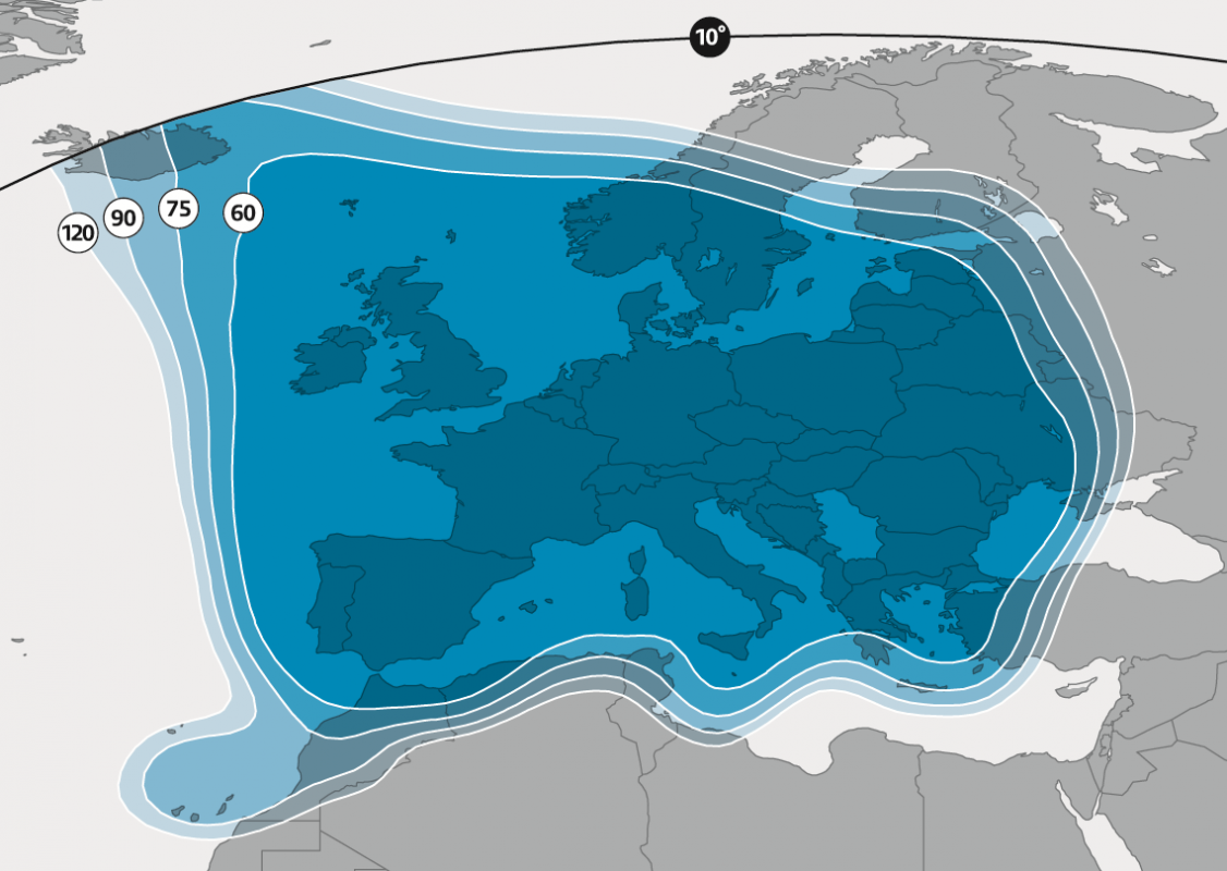

Ses Astra heeft de nieuwe footprint gepubliceerd van de Astra 1N, zie de bijlage.
Zoals ik al verwachtte, is de footprint ook iets gedraaid.
Als je de oude situatie en de nieuwe situatie bekijkt, dan is aan de Canarische eilanden goed te zien dat ze de footprint ook een fractie omhoog en naar het oosten verplaatst hebben. De gevolgen van deze drie veranderingen zijn:
De Canarische eilanden liggen niet meer precies in de hotspot.
Madeira is binnen de footprint gekomen.
IJsland heeft nu een volledige dekking.
De footprint komt een aanzienlijk stuk hoger in de Scandinavische landen.
In Tunesië en op Kreta is het signaal iets zwakker geworden.
In Turkijë is het signaal een fractie sterker geworden.
