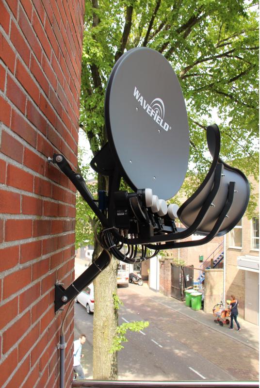

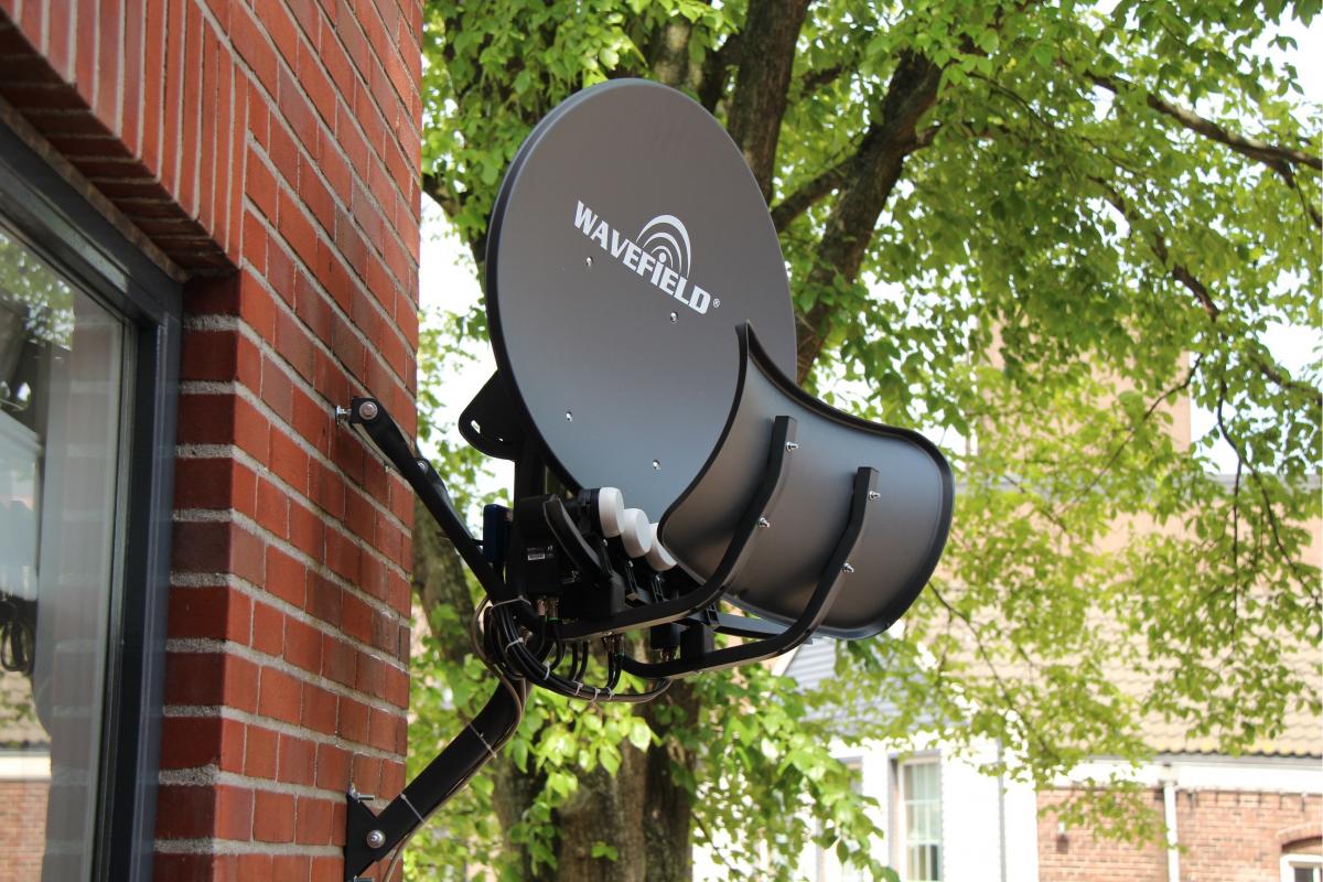

Hi,
Vandaag alles definitief op de muur geplaatst en afscheid genomen van mijn trouwe multytenne vriend...
de percentages tov de multytenne zijn gemiddeld 10% hoger, oftewel een vooruitgang. Heb tussen de 70% en 80% ontvangst op de bekende 4 satellieten.

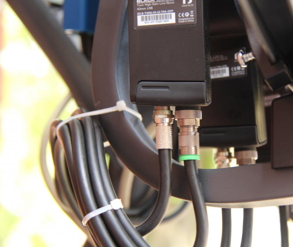

Het enige probleem wat ik niet had verwacht was het aansluiten van twee compressie connectoren op de Inverto's. Twee waterdichte compressie connectoren gaan net niet (zie foto 2). De afstand tussen de twee uitgangen dienen 1 mm breder te zijn. Ga eerst proberen een compressie connector te versmallen mbv de welbekende dremel. Mocht dat niet lukken ga ik over op de normale compressie connectoren welke ik mbv een O-ring waterdicht zal maken.
Ik heb normale pluggen gebruikt mbv stokeinden. Dit zijn schroeven waarbij aan de eene kant een schroefdraad aanwezig is welke overeenkomt met een schroef voor een plug. Aan de andere kant is een normale M8 schroefdraad aanwezig. Hierdoor kan men de schotel makkelijk waterpas maken mbv 3 moeren... Een tip voor wie niet met chemische ankers de schotel wil plaatsen.
Nogmaals bedankt voor alle tips!
