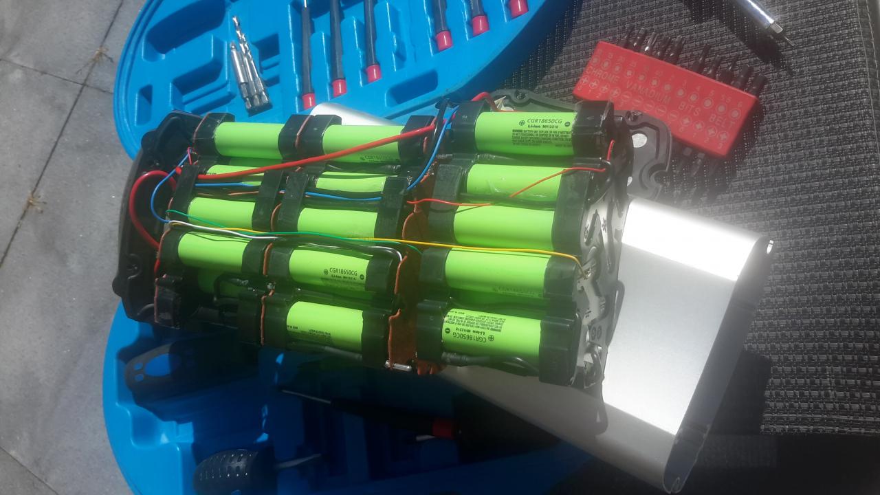

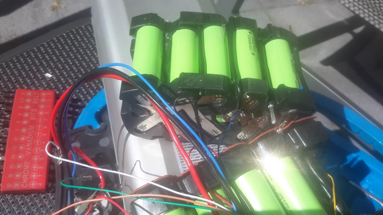

Jürgen Geplaatst: 24 mei 2014 Auteur Geplaatst: 24 mei 2014 Hierbij nog een tweetal foto's die ik gemaakt heb van de gesloopte vorige accu. Bij de vorige accu was ook letterlijk het licht uit dus de display deed helemaal niets. Bij het huidige probleem doet de display en de verlichting het gewoon alleen is er geen ondersteuning, batterij indicator blijft uit en de accu is niet op te laden. Als ik op de achterkant op de soort startknop druk lichten alle LED's op wat betekend dat de accu vil is. MacBook Air M2 2022 - iPad Air 2021 - Iphone XR - Apple TV 4 2021
