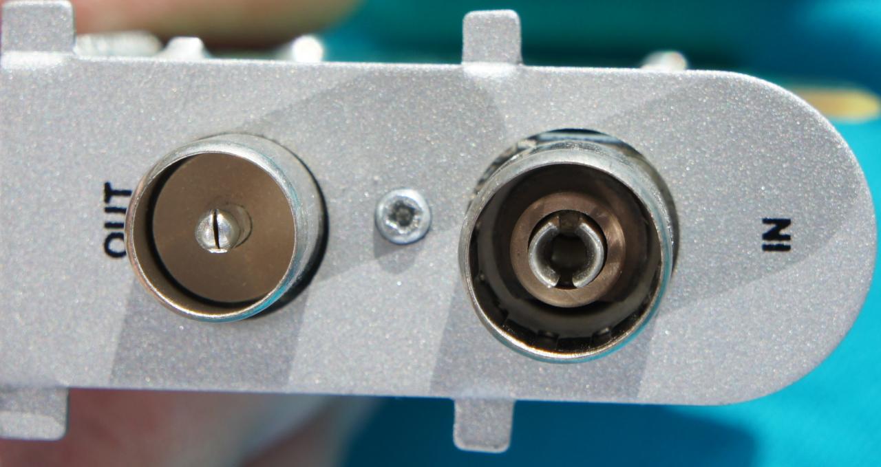

hier voor mij staat een dreambox 8000 en de extra tunertjes dienen te worden losgeschroefd.
Nu weet ik even niet of ik daar een inbussleuteltje voor kan gebruiken, of een torx ( of is dat hetzelfde? ).
Zodra ik weet wat ik nodig heb, kan ik naar de vakhandel op de hoek en kan ik de tuners losmaken.
Mocht iemand weten of het bijvoorbeeld torx T2 is of inbus 2, graag verneem ik het.
Alvast dank!

Wbt insteken dat klopt allemaal, echter het gaat mij om de twee extra tuners, in het midden zit een schroefje en heb dus geen idee of dat gewoon een kruis is - ik kan het nauwelijks onderscheiden en heb geen juiste schroevendraaier ( meer ). Het mini schroefje is om de beugeltjes eraf te halen, zo wellicht duidelijker?

Maak er even een foto van, misschien maakt dat meer duidelijk
ik heb inderdaad kunnen vaststellen nu wat er mis is ( dolgedraaid ), maar misschien is het nog te redden

Maar zoals michel zegt,is het een sterreschroef. Die onjuist behandeld is,door een verkeerde schroevendraaier,of iemand die totaal geen verstand heeft om met dergelijk materiaal om te gaan.
Ben vrij zeker van dat er met een kruiskop is gerommeld ( een die dus niet goed sloot ) en voorts kennis, ach ja ;)

Zulke problemen los ik op met een kleine kniptang. De ene kant van de scherpe bek zet ik in het midden, de andere kant aan de rand, goed knijpen en dan draaien.
Met wat handigheid en vernunft is die schroef er zo uit.

allen hartelijk dank voor het meedenken. Die schroefkes zijn eruit en intussen dvb-t en dvbs2 tuner in mijn dm8000 gestopt en dan kan ze elders worden ingezet, nogmaals dank voor uw suggesties. Uiteindelijke oplossing kwam dichtbij die van Drs Ijzerbout/ Sjaak(k) en bovendien dozis geluk dat die kleine #$%@ schroefkes meedraaiden.
