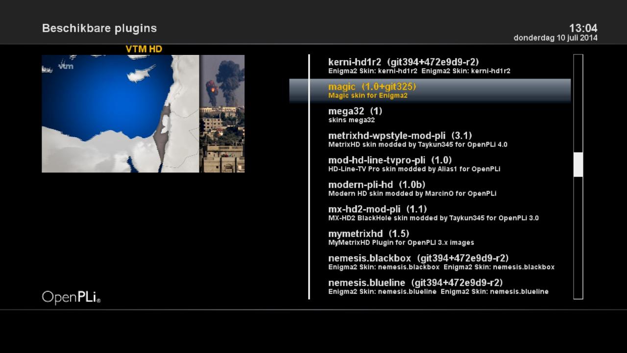

probeer de magic skin eens, te vinden in de feed van pli. ;)
