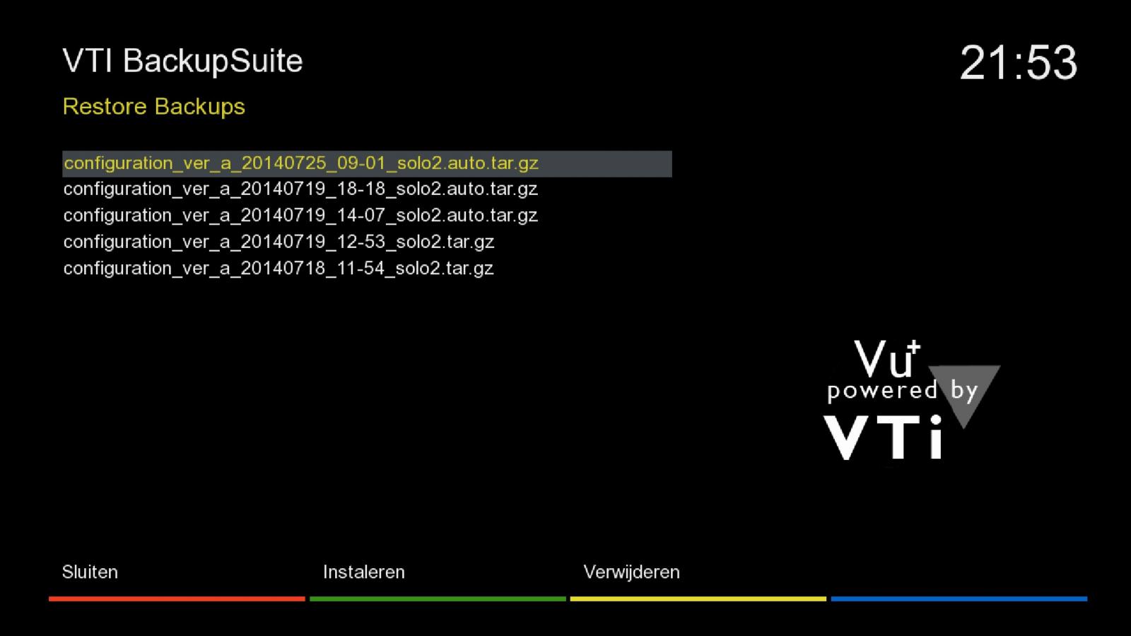

Ik zou na het maken van de Image Backup wel nog eerst even controleren of de 3 individuele backup's van de geïnstalleerde plugin's, zenderlijsten en configuraties ook wel op de interne HDD staan.
Die kun je vinden in VTI Menu - Software Tools - Backup Suite - Herstel.
Een voorbeeld daarvan, in dit geval de configuratie bestanden zie je in de bijlage.
De bestanden met het woord 'auto' in de filenaam zijn automatisch door de Image Backup aangemaakt en die zonder het woord 'auto' zijn handmatig aangemaakt.
