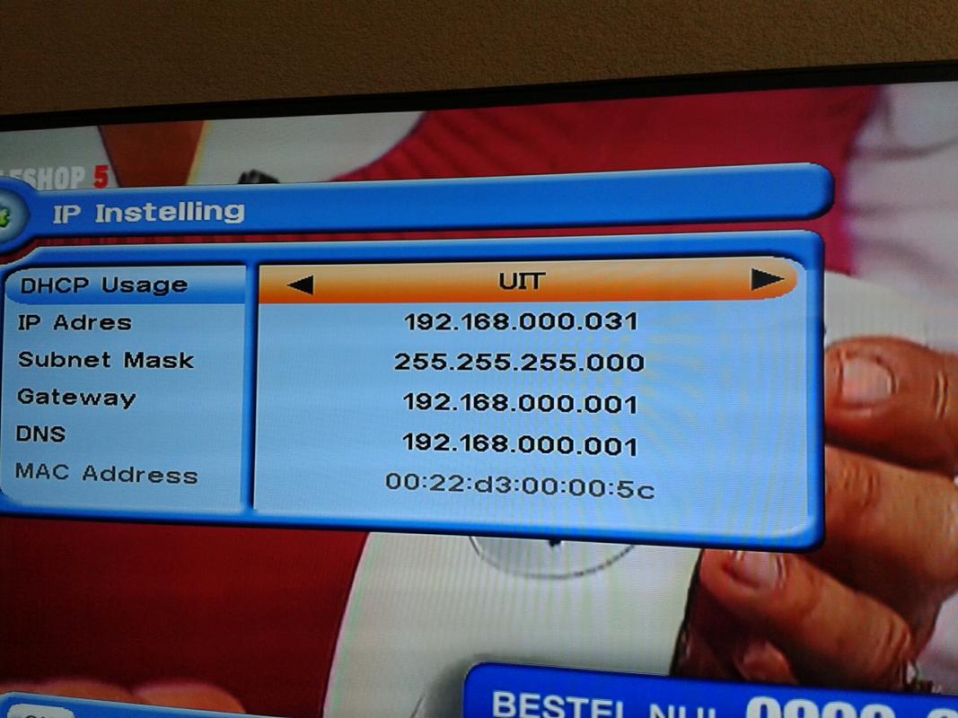

Homesharing:
De server met kaart een dreambox 7000 ip 192.168.0.30 subnet 255.255.255.0
De cleint een Clarke-tech HD5000 ip 192.168.0.31 subnet 255.255.255.0
Vanuit de laptop kan in pingen naar beide ip's
in ccam.cfg staat de lijn zonder # ervoor C: 192.186.0.30 12000 dreambox dreambox
in de Clarke-tech ( zie foto's ) let op zijn foto's als voorbeeld , zoals hieronder zijn ze ingevuld
Naam: beneden
Protocol: ccam
Time out: 3 sec
Filtermode: auto
Filterlist: 0
passwoord: beneden
Des-Key: (een boel nummers maar staat uit)
Adres: 192.168.0.30
Port: 12000
Graag hoor ik wat ik fout doen ;-)
