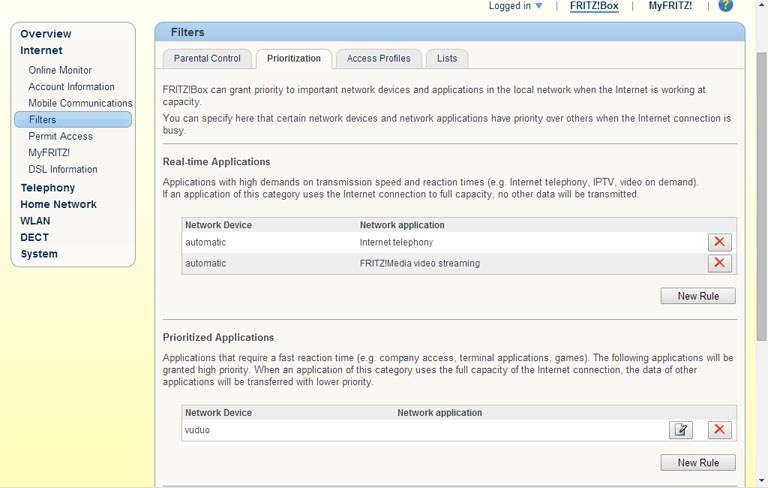

Als ik goed gelezen heb,heb je alles vervangen en geprobeerd?
Want bepaalde routers,kan je prioriteiten instellen,welke data voorrang krijgt op het intern en extern netwerk.
Misschien dat de kans dat het dit is 0% is,maar ik wilde het toch eens melden.Vooral als je met internet wel je snelheid haalt,en niet intern.
Hier zie je een voorbeeld van mijn fritzbox,en daar krijgt de vu duo voorrang.Iemand zei,dat dit interessant was,als je veel opnam via de NAS,dat die dan voorrang krijgt op data verkeer,maar ,misschien hebben ze mij blaasjes wijsgemaakt.
Dank, niet eens zo'n gek idee. Mocht de oorzaak zijn dat e.e.a. verstoord wordt doordat andere aparaten bandbreedte vreten door een of ander process, dan wordt dat hiermee onderdrukt.
Inmiddels is ook die mogelijk oorzaak uitgesloten. Het brengt namelijk geen oplossing...
