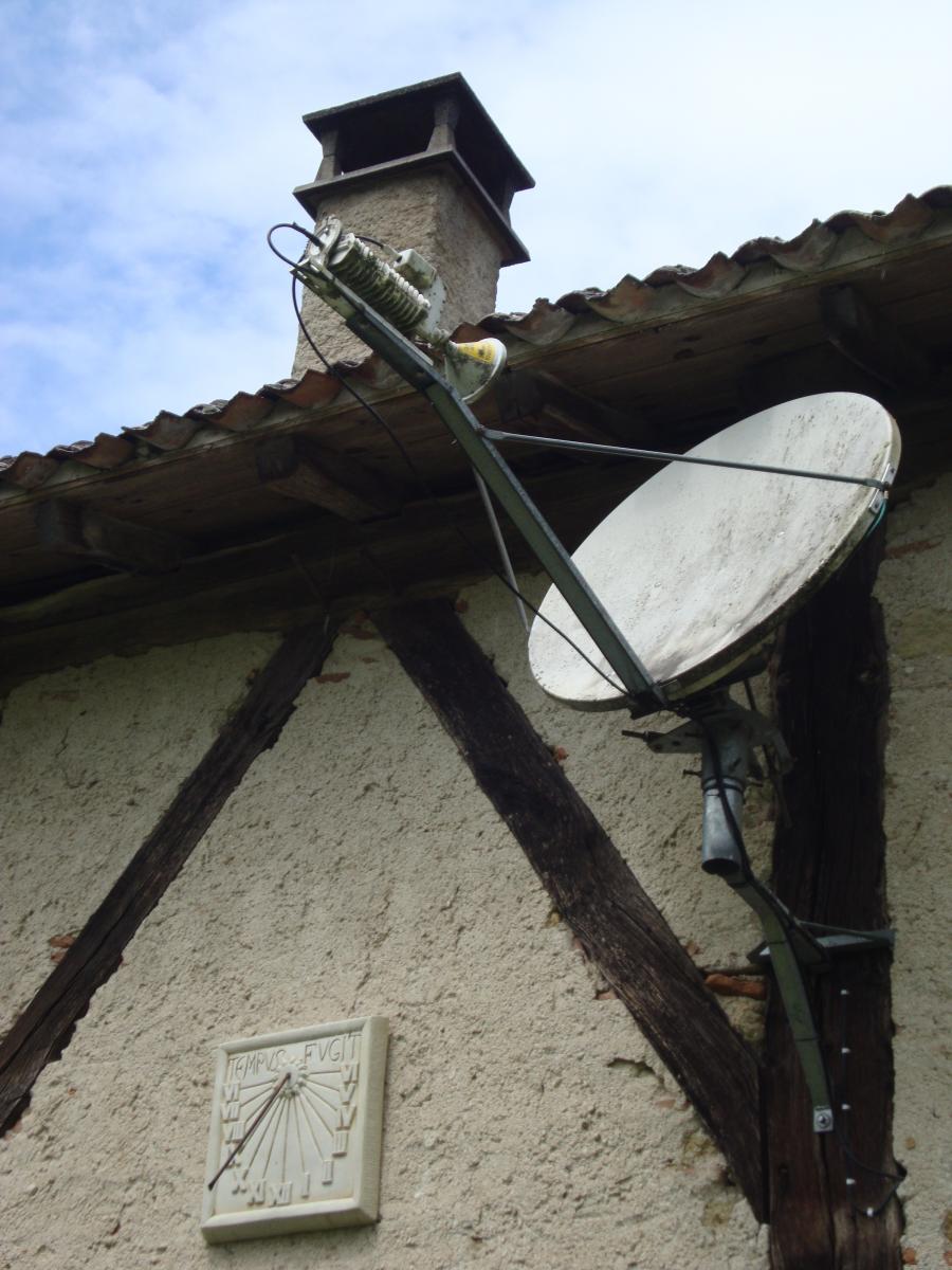

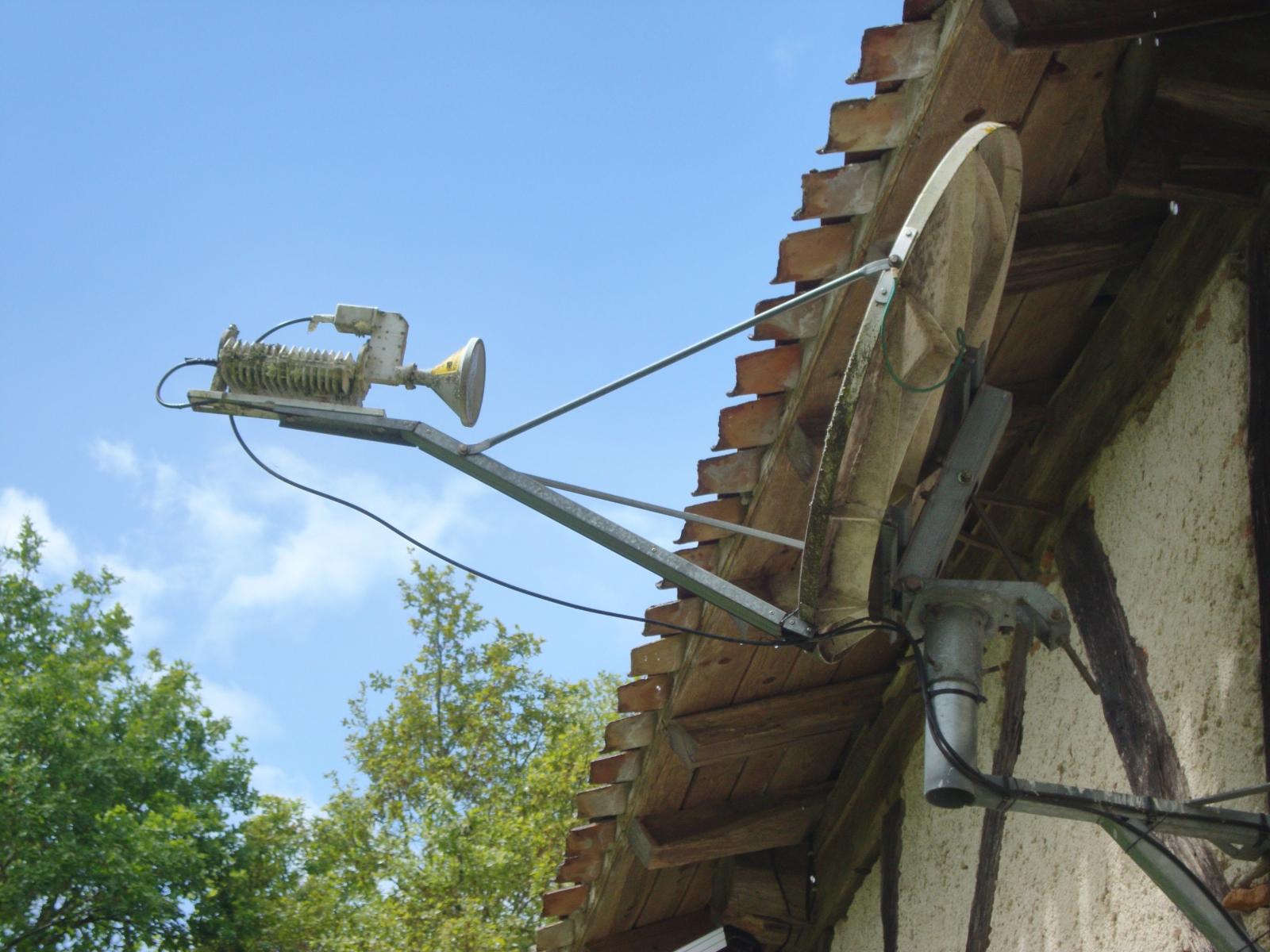

Hier zijn 2 foto's
Nu op de foto zie je nog een oude 2 weg LNB met feedhorn
Deze is nu vervangen door een Ivacom LNB met bijpassende feedhorn
Als je nu de zichtlijn neemt van de (oude) 2 weg feedhorn dan zou het brandpunt van de schotel ongeveer 10cm onder het midden van de schotel zijn
Mijn vraag is of ik mijn nieuwe LNB (feedhorn) op de zelfde wijze en hoogte moet monteren als de oude 2weg feedhorn en dus moet wijzen naar ongeveer 10cm onder het midden van de schotel

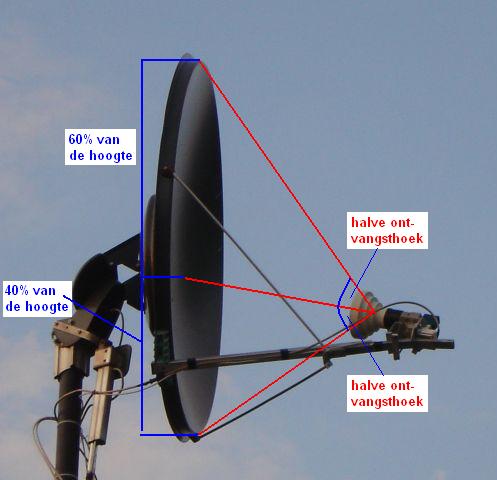

De f/D-verhouding van de schotel is een stuk groter dan van de normale offset schotels die 0,6 behoort te zijn, maar dat is geen enkel probleem als je diezelfde feedhorn maar gebruikt en zorgt dat die precies op dezelfde plaats en hoogte blijft staan. Hopelijk heb je die maat nog gemeten op de arm.
En dat die feedhorn niet naar het midden van de schotel moet kijken maar er onder, dat is heel normaal. Hoe ver die onder het middelpunt van de schotel moet kijken is afhankelijk van de offsethoek. Bij de normale offsetschotel met een offset van 26 graden, moet die op 40% van de hoogte van de schotel kijken. Bij veel normale schotels mankeert dat er wel aan. De totale kijkhoek van de feedhorn moet van de boven- tot de onderrand van de schotel gericht zijn. De halve kijkhoek ligt dan bij een offset van 26graden op 40% van de hoogte.
Dus de kijkrichting zoals die op de foto is moet je zeker niet veranderen.

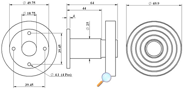

De reden dat de oude feedhorn niet past op de nieuwe Ivacom is dat de tapgaatjes niet overeenkomen.
Zoals je weet kan je de Ivacom feedhorn stellen na montage. Je kan de feedhorn naar voren en achteren draaien.
Ik ben benieuwd
Tja, daar heb je helemaal niets aan. Die is voor een primfocus schotel en is instelbaar voor een f/D-verhouding van de schotel van 0.32 to 0.43.
De schotel die jij hebt heeft schat ik een f/D-verhouding van ongeveer 0,8-0,9

Ik vraag me af of die schotel ooit gewerkt heeft met de positie waarin de tweeweg-lnb staat zoals op de foto te zien is. Volgens mij moet die verder naar voren staan.

Op je vraag of de 2 weg altijd goed gewerkt heeft is ja. Hij stond gericht op de Eutelsat
