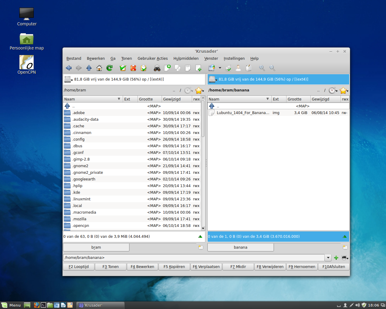

Een heel bekend programma is Krusader.
Werkt prima voor behandelen van mappen en files. Er is ook nog een variant die in root mode werkt.
Krusader laat ook de ~/ bestanden zien.
Krusader moet je mogelijk iets aanpassen met een kleiner lettertype.
Is in vrijwel elke Linux versie uit de repo direct te installeren.

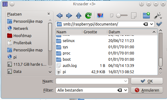

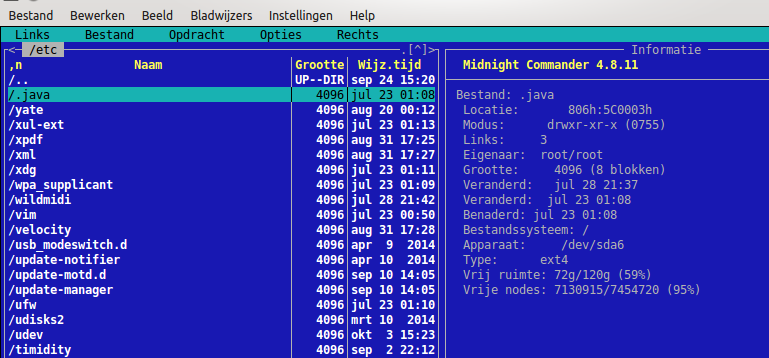

Beide "verkenners laten geen grootte van directorys zien
terwijl de grafische taartmogelijkheden bij krusader alleen
werken op lokale mappen.
En ik wilde van mijn Linux pc op mijn Raspberry kijken.
In de shots zie dat de mapgrootte niet wordt weergegeven.
Bij Krusader helemaal geen grootte en bij MC niet de grootte
van de onderliggende inhoud.

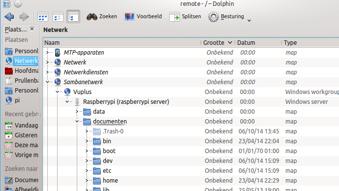

Dolphin?

Helaas, Dolphin kan uiteraard wel een netwerkmappen
zien maar laat geen directory-grootte zien.
