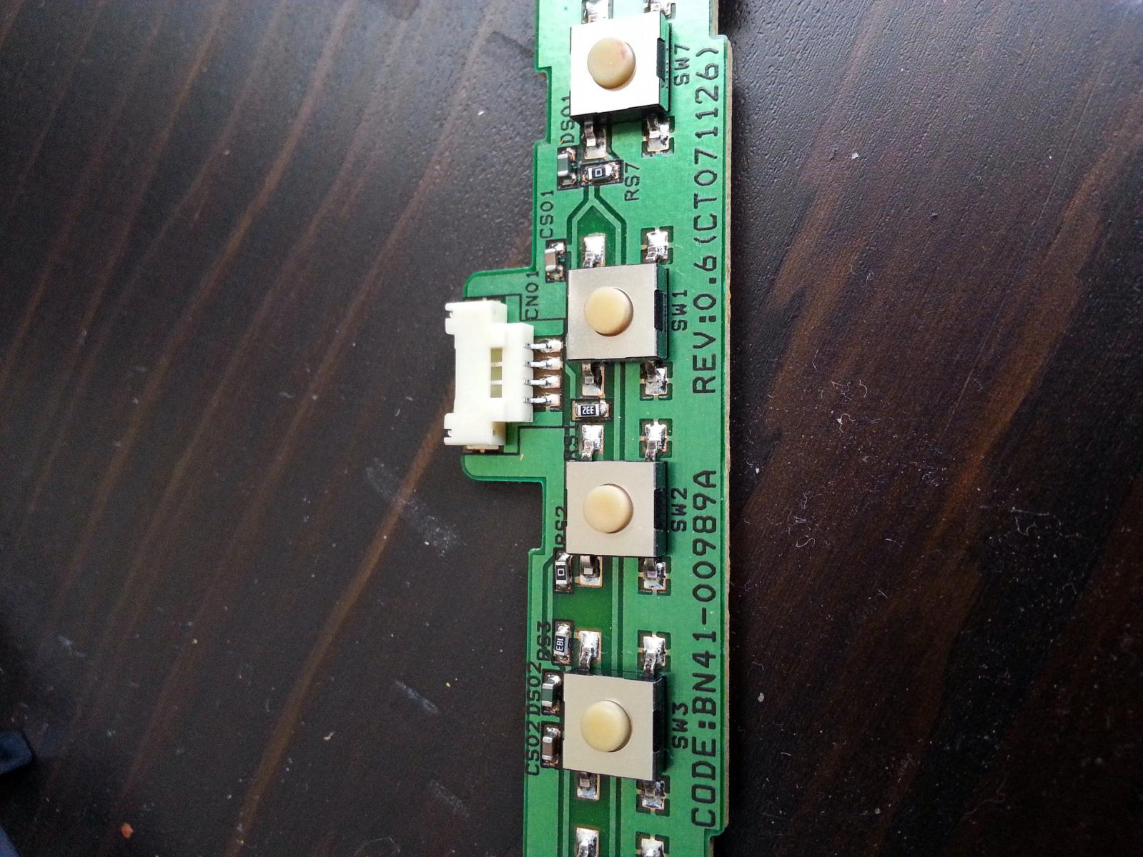

vervang micro switches op control board,of het complete bedienings printje

ipv meteen vervangen kan je hem ook losstekkeren en afwachten of het probleem is opgelost. die switchen is trouwens een veel voorkomend probleem

Vandaag tv losgehaald, tv aan, hij begon direct te lopen, stekkertje van het bedieningsprintje los gehaald,daarna stopte het lopen, heb printje er nu maar even uitgelaten, bedienen kan nog met afstandsbediening.
Een van de schakelaars op onderstaande printje zal kapot zijn, dat moet ik nog even doormeten.

Vaak kun je aan dit soort schakelaartjes niet eens meten of hij af en toe een verbinding (hoog ohmmige) maakt,als er een slecht is dan volgd de  rest na een verlloop van tijd ( aantal maanden) en valt de een na de ander uit,dus of allemaal tegelijk vervangen of het printje af gekoppeld laten.
Onlangs nog met een Sharp LCD TV gehad eerst begon het menu ,later het standby schakelaartje een eigen leven te lijden .,
Ook kunnen  de andere componenten op het printje dit probleem veroorzaken ,in hoge uitzonderings gevallen is het printje zelf de veroorzaker.

Kan dus aan de schakelaar liggen, maar evt ook de plastic drukknop dat plastic verend in het chassis zit en bv blijft hangen/aanloopt.
