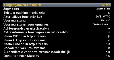

maak eens een screen van jou instellingen

Tja, welke instelling. zo'n beetje iedere mogelijkheid wel gehad.
Wat werkt om zonder aanpassing in instellingen naar alle kanalen te kunnen zappen is deze:
Voorkeurstuner opname maakt verder niet uit voor zappen, opnames niet getest.
