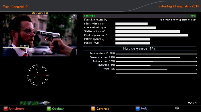

Als de duo 2 een eigen ingebouwde fan heeft, kan je die dan ook regelen?
ja die kan je regelen  wel effe kijken 3 of 4 pen aansluiting
als je hem zo instelt is het ook goed
4 pens aansluiting

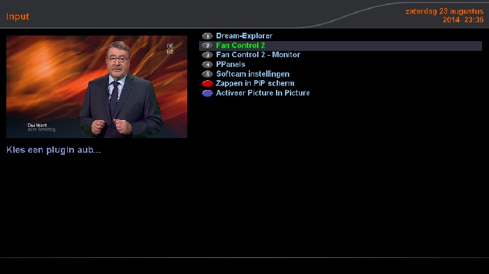

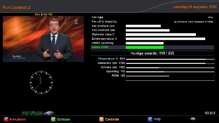

neem deze gegevens over

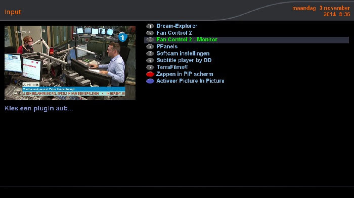

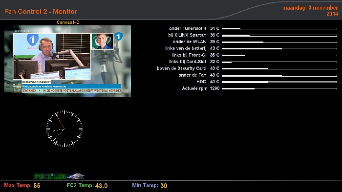

kijk dan hier achteraf ook dan heb je de gegevens allemaal
De DUO 2 heeft echter maar een 2 pin ventilator aan boord, wat kan je daar dan nog aan gegelen.
