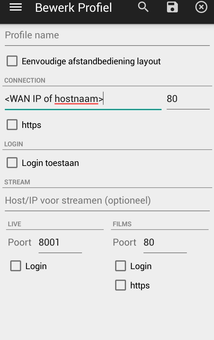

Ik weet nog steeds niet met welk adres je probeert in te loggen, maar je moet je WAN-adres hebben. Deze is uit je midden te halen of via www.watismijnip.nl
Vul dat in bij CONNECTION in het profiel met het poortnummer van de poort die je geforward hebt naar poort 80 van de Xtrend.

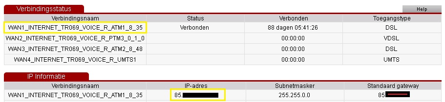

Allereerst de configuratie van je modem.
Van belang is op welke verbinding je modem ingetraind is.
Ga hiervoor bij Status naar de pagina WAN en onthoudt met welke verbindingsnaam je verbinding hebt. (Bijv. zoals hier in onderstaande screenshot WAN1_INTERNET_TR069_VOICE_R_ATM1_8_35 maar zou bij jou natuurlijk een andere naam kunnen zijn).
Tevens zie je hier ook je WAN IP-adres bij IP informatie.

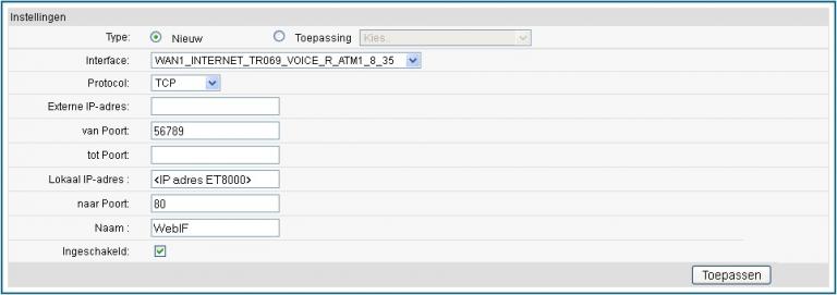

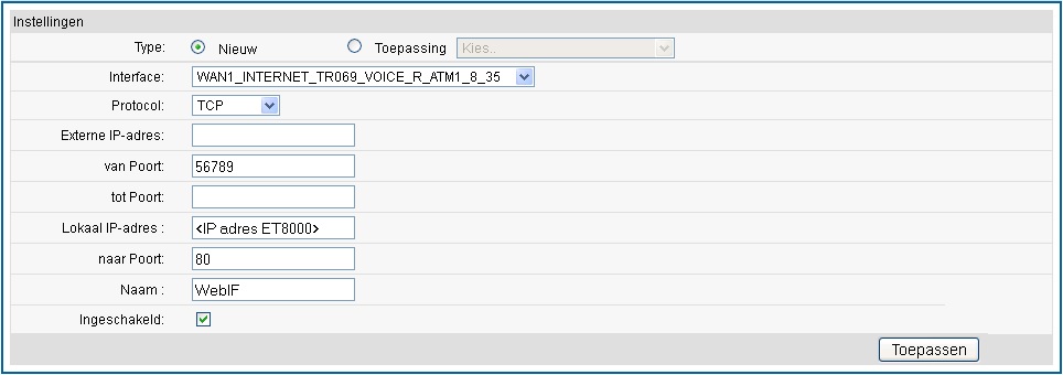

Ga nu naar Basis > Firewall > Poort toewijzing.
Klik op Nieuw en maak onderaan de poortverzijding aan voor poort 80 en poort 8001
Kies bij Interface de verbinding die opgezocht was bij Status>WAN.
Bij 'van Poort' vul je een zelf verzonnen poortnummer, deze gebruik je in het externe profiel van Dreamdroid.
Bij 'Lokaal IP-adres' vul je het IP-adres van de ET8000 in (het poortnummer waar je intern verbinding mee maakt in Dreamdroid, bijv. 192.168.2.1).
Bij 'naar Poort' vul je 80 in (althans het poortnummer waar je intern verbinding mee maakt in Dreamdroid).
Geef het een naam en vink 'Ingeschakeld' aan en klik op Toepassen.
Ditzelfde doe je nogmaals maar dan voor een ander extern poortnummer en intern poort 8001.
In Dreamdroid maak je een nieuw profiel aan met bijv, de naam 'ET8000 extern':
I.p.v. <WAN-IP of hostnaam> vul je het IP-adres in wat je gevonden hebt bij Status>WAN.
I.p.v. 80 het door jou verzonnen poortnummer (in bovenstaand voorbeeld is dat 56789).
Bij STREAM vul je bij LIVE Poort de poort die je bedacht heb bij de poortverwijzing naar poort 8001.
