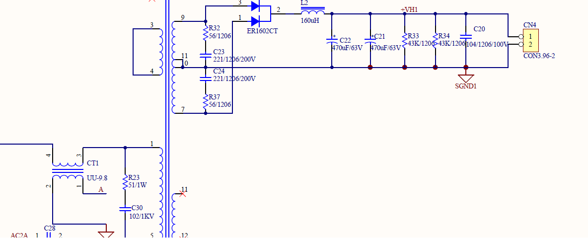

heeft iemand het schema van de HKTS200 voor mij deze is namelijk anders dan de 210 en wat moet de spanning+VH1 zijn op CN4 bij mij varieert deze tussen 15 en 32 en de stuur oscilator piept maar deze is dus anders dan die in de schema´s van de 210
