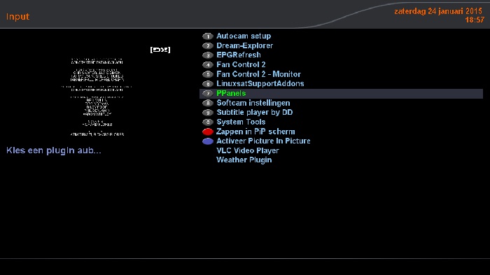

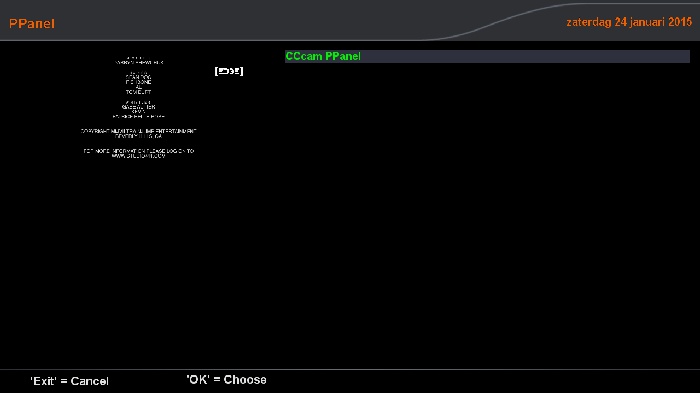

Hallo 21320
kan je zien of hij je kaart herkent
blauwe toets dan naar ppanel

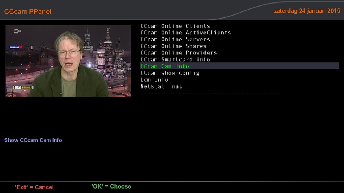

Hallo smejtje-lmb.BE,
HIER DE GEGEVENS
CCCam PPanel
2.30
cccam online client   =0
cccam online activeclient =0
cccam online sevice         =0
availe shares                    =1
availe providers                =1
cardfeader/dev/sci  =0
no or unknown cardreader (werkendeCd kaart aanwezig)
kaart zit er niet diep en/of juiste zijde in
of is stuk
