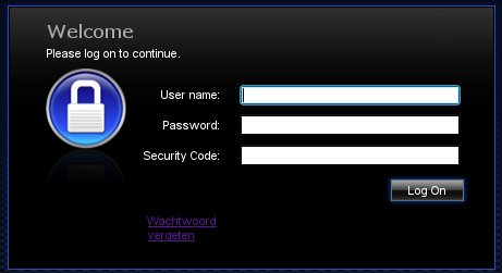

Zoals sommigen weten maak ik veel gebruik van Citrix onder Linux, so far so good.
Ik heb in Linux ooit eens een gebruikersnaam op moeten geven. De helpdesk
van mijn bedrijf kon deze gebruikersnaam zien... althans daar werd ik wel eens
op aangesproken met de woorden "ben jij die en die"...
Nu heb ik;
- VMware geïnstalleerd in Linux
- en daar weer Windows 7
- en daarin Citrix in geïnstalleerd.
En nu mijn vraag, welke gebruikersnaam ziet NU mijn helpdesk, die van Linux
of die van Windows 7 waarin Citrix in geïnstalleerd?
Mijn router ziet in ieder geval geen Windows 7...

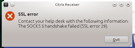

Onder Linux gaat het inloggen vaak fout, hier zijn al diverse topics van (ook van mijn hand)
met handshakes, SSL errors 29 enz. enz.

Als ik mij aanmeld dan gaat het regelmatig de eerste keer fout en
krijg de bewuste SSL error.
Als ik daarna (zeg één minuut) weer klik op het bureaubladicon
dan gaat het vaak wel goed.
Soms is daar een paar keer voor nodig.

Gebruik je ook nog een token oid om je aan te melden op het netwerk van je werk?
You know when you've been shagged.
I like receivers who give me pleasure.
Ja ik gebruik een token.

Het schijnt een bekend probleem te zijn, zie dit topic...
https://www.sat4all.com/forums/topic/342672-citrix-error-met-firefox/?p=2276124
Moet wel zeggen dat wij Pale Moon installeren op de Linux laptops

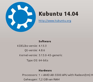

Welke Linux heb je nu geïnstalleerd?
Heb je dit al uitgevoerd?
5. Add more SSL certificates
By default, Citrix Receiver only trusts a few root CA certificates, which causes connections to many Citrix servers to fail with an SSL error. The 'ca-certificates' package (already installed on most Ubuntu systems) provides additional CA certificates in /usr/share/ca-certificates/mozilla/ that can be conveniently added to Citrix Receiver to avoid these errors:
sudo ln -s /usr/share/ca-certificates/mozilla/* /opt/Citrix/ICAClient/keystore/cacerts/sudo c_rehash /opt/Citrix/ICAClient/keystore/cacerts/
Bron: help.ubuntu.com
Hier installeren wij Linux Mint 13 en voeren na de installatie het volgende commando uit.
Maak de Firefox certificaten toegankelijk voor de Citrix Receiver:

Als een tweede keer klikken (na 30 a 60) seconden Citrix wel opgestart wordt
dan lijkt het mij geen certificaat probleem.
Voorts door een ander topic alhier heb ik dat ook wel eens extra uitgevoerd
maar bracht meestal geen soelaas.
Let wel, het is leefbaar hoor, soms gaat het in een keer goed, soms in twee
keer en heel soms in drie keer klikken.
Ik heb inmiddels (gisteren) ook (op basis van jouw suggestie) Pale Moon
geïnstalleerd, precies hetzelfde fenomeen.
