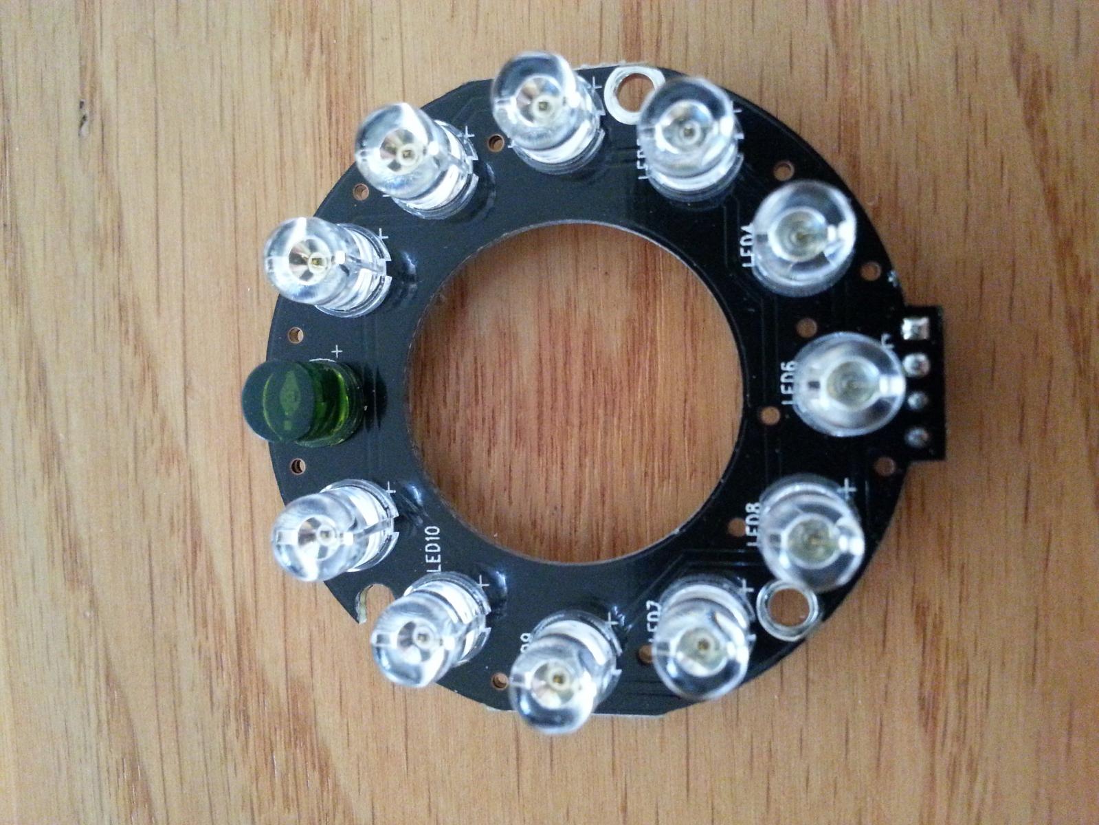

Wie heeft er wel eens het probleem van knipperende infraroodledjes opgelost.
Het is van een webcam foscam FI9821W V2, met de nieuwste firmware, schijnt dat
een batch van deze camera's slecht was, kan er nog niet achterkomend waar het nu aan ligt
Spanning op de infraroodprint is wel goed 5 volt, ook geen losse contacten te zien.

Al eens een elco geprobeerd over de LED's voeding?

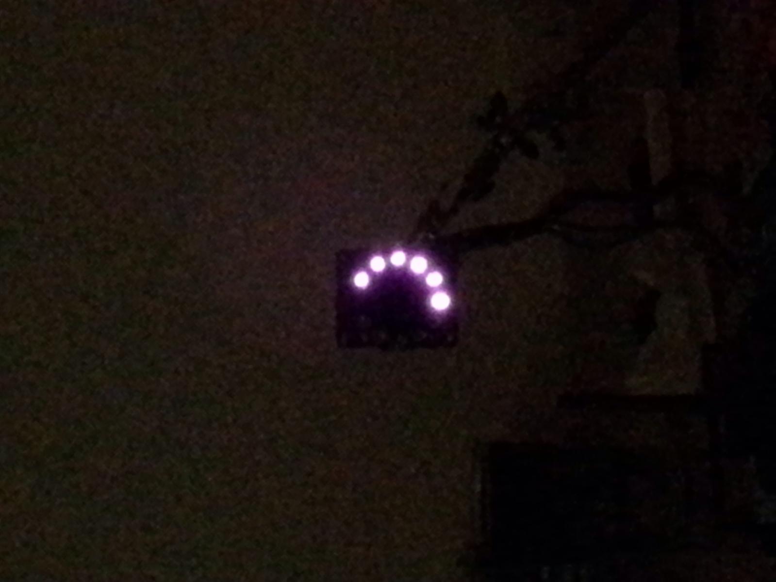

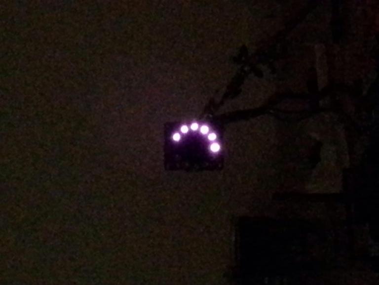

Nog niet geprobeerd, maar de ledjes 10 en 11 branden altijd wel in het donker.
Maar ledje 4,5 en 6 knipperen dan op willekeurige manier, maar wel altijd die 3 tegelijk.
Dat printje wordt aangesloten met 4 pinnen + en - en nog 2 andere pinnen, wat daar voor een signaal opstaat
weet ik niet.
https://www.dropbox.com/s/yllqi1b7twglzb7/20150228_184720.mp4?dl=0

Ik vermoed een schakelende voeding waarvan de schakelfrequentie interfereert met de video frequentie.
  • Moderator
De ledjes staan niet allemaal achter elkaar in serie maar in groepjes.
Ik denk dat 1 van de drie ledjes van dat groepje kapot is waardoor de andere goede ledjes  mee knipperen.

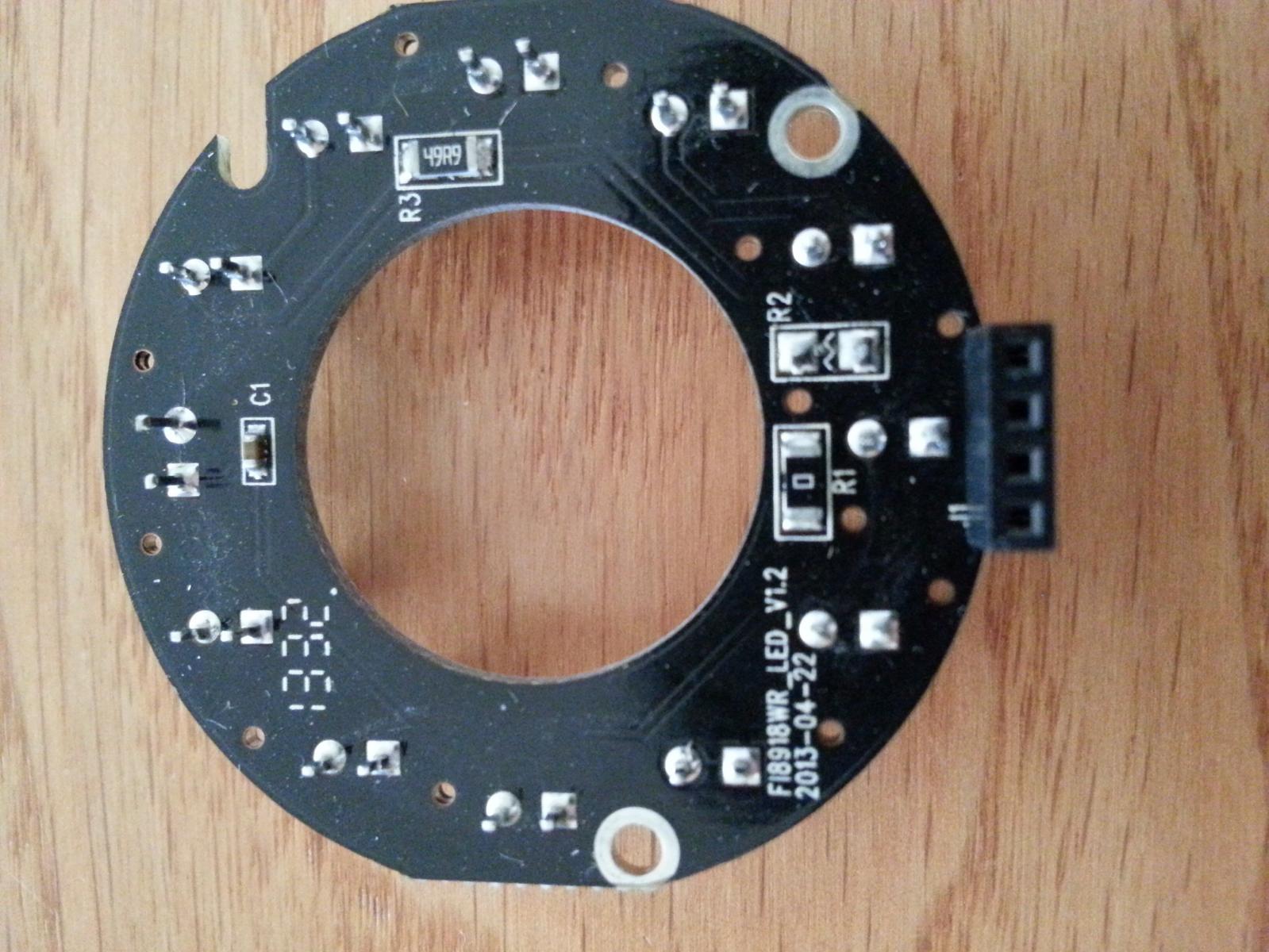

Als ik lees dat deze camera vaker problemen heeft met de IR ring vermoed ik dat men teveel, of verkeerde ledjes in serie heeft gezet.
Afgaande op de video lijken er 3 ledjes in serie te staan. Op de foto's kan ik niet zien of dat zo is.
Als ik de gegevens van IR ledjes opzoek kom ik op een werkspanning van rond 1,65 Volt. Drie stuks in serie zou 4,95 Volt nodig hebben. tel daarbij een begrenzingsweerstand en 5 Volt voeding is te laag om ze goed en constant te laten werken.
Intussen zijn de 3 knipperleds ook gestopt met knipperen, doen nu niks meer, alleen led 10 en 11 branden.
Ga eerst maar eens zoeken naar een schema, of anders led's vervangen.
Bedankt allemaal voor het meedenken.
Dreambox 8000 HD PVR 500GB SSD Triax 78 cm - Inverto black ultra twin-lnb - Moteck SG 2100 op 30 mtr boven n.a.p.
Heb alle leds vervangen er branden er nu 6 van de 11, nog even zoeken waarom de andere 5 niet branden.
