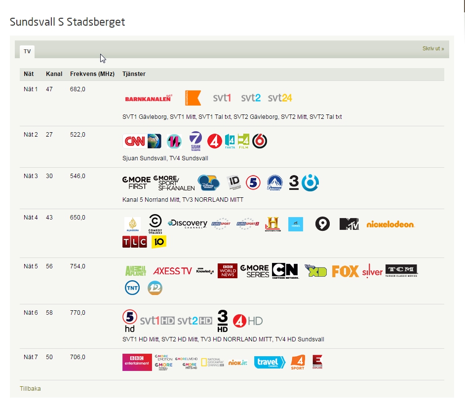

Hier wat frequentie's voor Sundsvall.post-36559-0-98720300-1427319650_thumb.jpg
