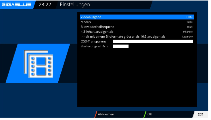

leohein Geplaatst: 16 april 2015 Geplaatst: 16 april 2015 Gek probleem hier. Ik heb zonet een nieuwe gigablue hd quad plus receiver binnen. Deze is aangesloten via HDMI. Bij het opstarten krijg ik een tiental seconden het boot logo van gigablue op het scherm, maar daarna is er geen signaal meer naar de TV. (LG 42LX6500) De gigablue start wel normaal door, via het mini schermpje kan ik bij setup het display instellen, maar wat ik hier ook kies 720p / refresh rates etc... er komt geen beeld naar de tv. De hdmi kabel en tv hdmi poort lijken me ok. Mijn vorige sat receiver geeft nog beeld op dezelfde tv met dezelfde kabel, zelfde input. Verder alle andere inputs op de tv ook verwijderd. Ook al openrsi geprobeerd, en nu terug de laatste image van openmips, maar nog altijd geen beeld na het opstarten. Voorlopig heb ik hier geen andere tv of andere hdmi kabel om te proberen. Iemand suggesties ? Is er ergens nog iets wat ik kan instellen op de gigablue ?

leohein Geplaatst: 17 april 2015 Auteur Geplaatst: 17 april 2015 Probleem is opgelost met een nieuwe HDMI kabel. Heb de handleiding van de tv nog eens doorgenomen, en bij de faq stond er dat als je geen beeld hebt je een high speed hdmi kabel moet gebruiken, en ja hoor, dat werkt. Mijn vorige kabel was de kabel die ik ooit bij mijn vorige xtrend (et9200) receiver had, stond niets op van high speed. Blijkbaar is die kabel dus niet compatibel met de gigablue. Bij de gigablue zat geen hdmi kabel. Ale, ik ben blij dat het opgelost is met gewoon een simpel kabeltje te kopen. Nu kan de fun beginnen met de images te proberen....
