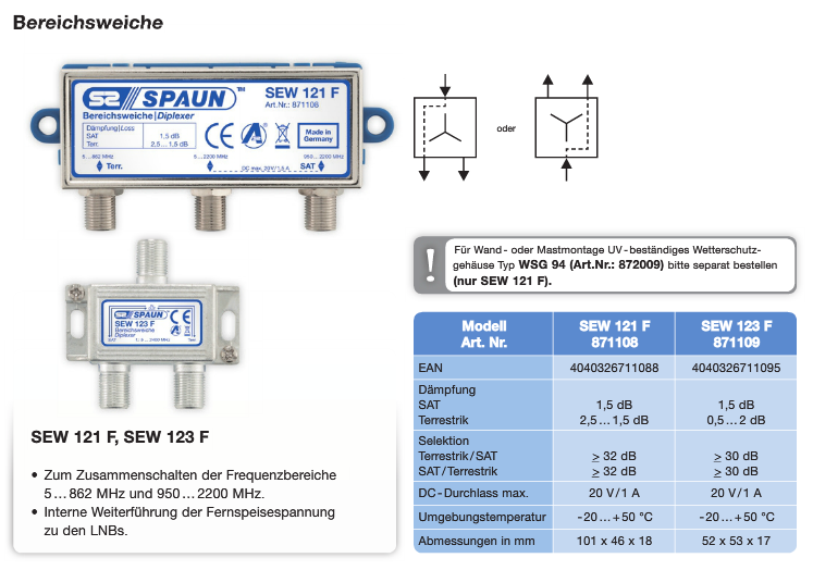

Ding wordt overal verkocht als power inserter.
en bij power inserter denk ik aan BIAS-T injector voor line-in versterker voor schotel (en andere dingen die het dag licht ook kan verdragen)
de documentatie die ik vind is waazig, op het ding staat bereichsweiche diplexer.
dus is het nu wel of geen bias-t injector, niet dat ik dadelijk er 15 volt op zet ,en ik blaas zowel de ingang van mijn ontvanger op, en het hele ding.
iemand een idee ?
De Spaun SEW 121 F is een diplexer, d.w.z. hiermee kun je terrestrische of kabelsignalen samenvoegen met satellietsignalen en als je hem omdraait weer splitsen. Hierbij wordt de voeding vanaf de ontvanger naar de lnb of diseqc-switch doorgestuurd, zie bijlage.
aangepast door Sprietje
ja.
ben ik dus te laat achter gekomen, ze adverteren het als injector.
na wat meer zoekwerk ,ik moet dus de FSW 5/30 of 40F hebben..
en die zijn wat lastiger te krijgen in nederland.. (ben ook maar net binnen)
