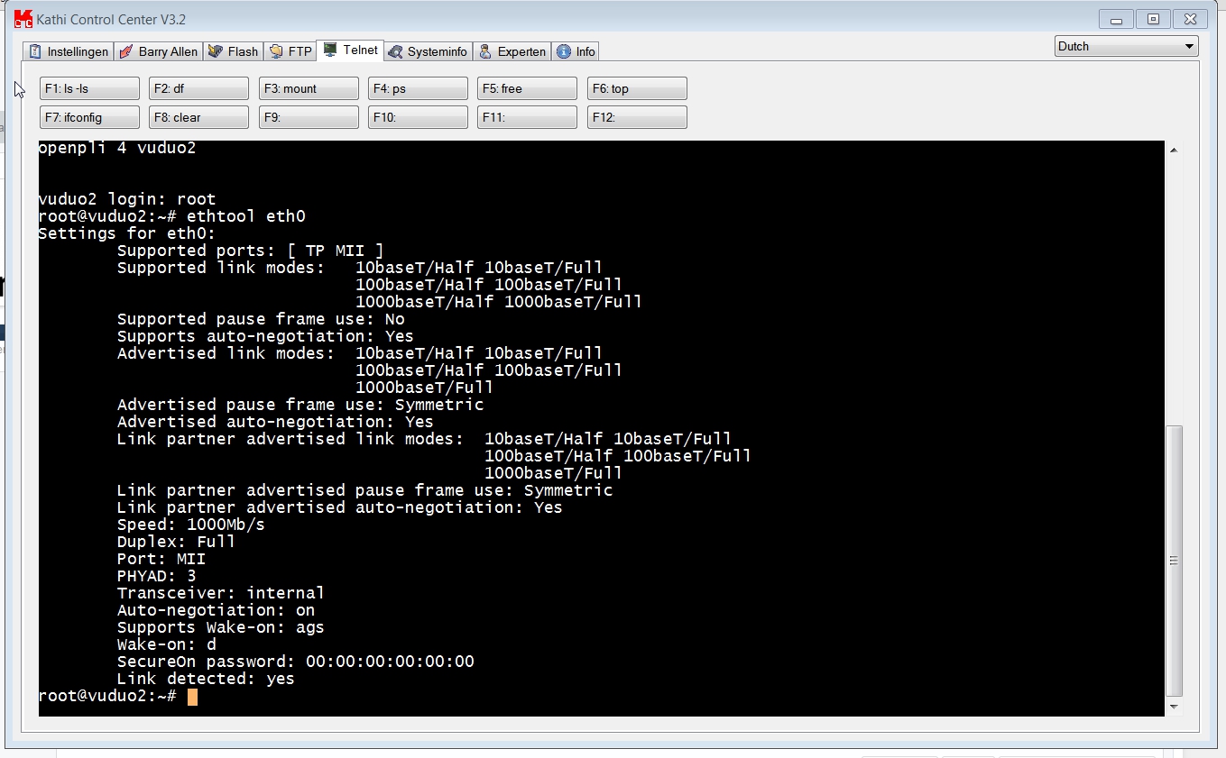

log eens in op beide boxen en kijk eens of ze beiden wel een gigabit verbinding hebben?
root@vuduo2:~# ethtool eth0

VU+ Duo4kSe  met VTi    VU+ duo2 met VTi
Triax 78, astra 1,2,3, HB
zo zou ik dat ook aanpakken, even in telnet naar je box gaan
eerst kijken of ze wel 1000MB/s geven op de box zelf
dan kijken naar router en switches of die ook dat aankunnen
dan kabeltjes wisselen vaak heeft de kat erin zitten knagen

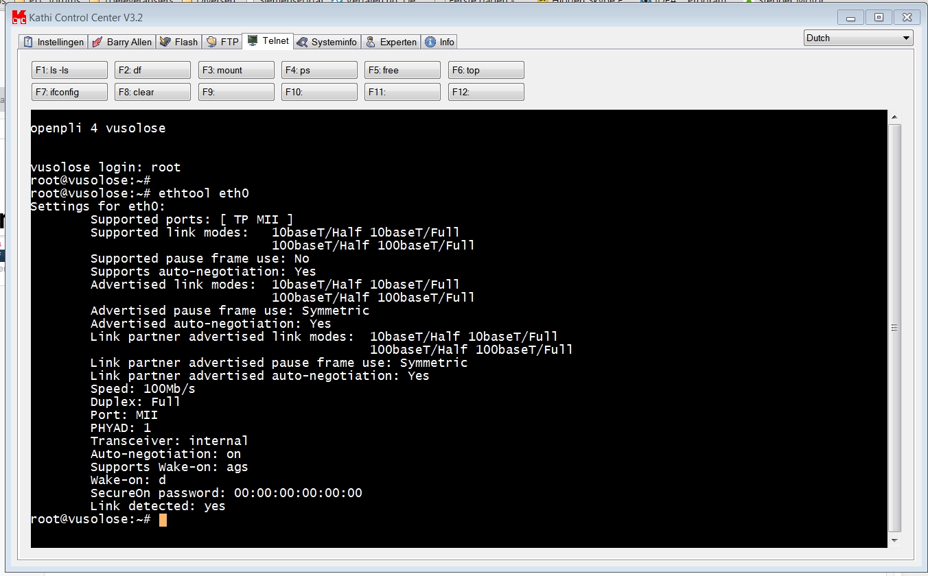

Ja inderdaad staat ook bij de specs op de site.
Alleen de DUO2 en de SOLO2 ondersteunen gigabit.
Maar dan nog ik kan vanaf mijn DUO zonder problemen de opnames bekijken die op mijn DUO2 zijn opgenomen.
En andersom ook ook streamen van en naar beide boxen geeft geen problemen.

Even een lange lan kabel gemaakt waarmee is alle aansluitingen heb kunnen testen.
1
beide vu's rechtstreekt aan elkaar, loopt prima. VUduo2 staat dan op 100mb/s
2
1 switch er tussen, switch = 10/100 werkt goed, VUduo2 staat dan op 100mb/s
3
1 swicht er tussen switch= 100/1000 werkt niet goed, de VUduo2 staat nu op 1000mb/s nu loopt het niet meer. bufferen begint.
Ik denk dat het te maken heeft met het swichten tussen 1000 en 100 mb/s.
Weet iemand of ik de VUduo2 zo kan instellen dat die op 100 mb/s blijft staan, terwijl ik hem op een 1000/100 switch aansluit. Dan kan ik de 1000/100 switcht testen.
Heb nu als tijdelijke oplossing achter de VUduo2 de 10/100 switch gezet, zodat deze switch de vubox dwingt op 100mb/s, deze swichts verbonden met het huidige systeem (meerdere swiches en router) en dit werkt.
