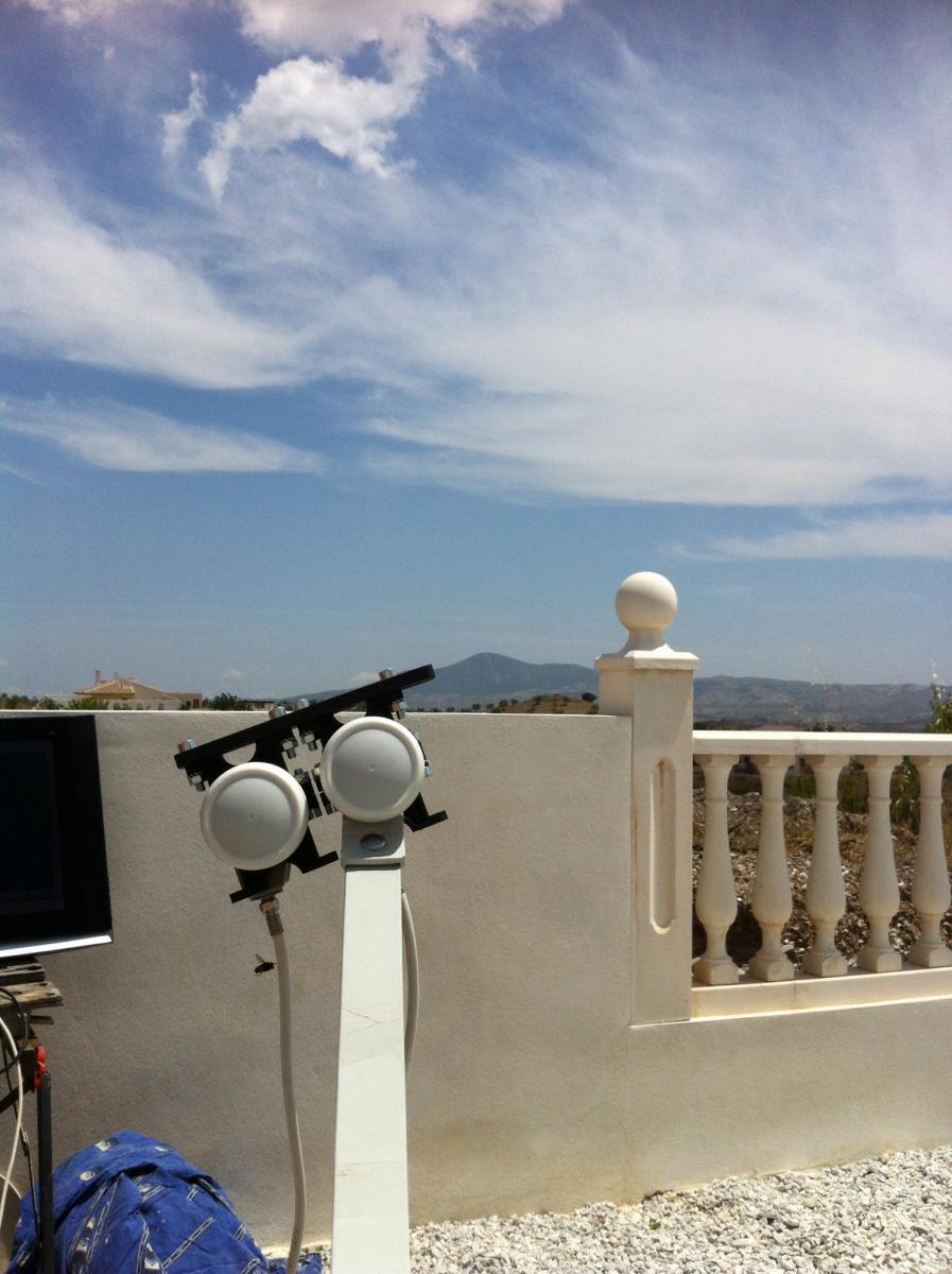

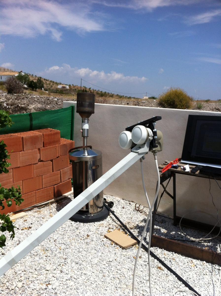

Hallo ik woon in Spanje regio Lorca . Ik heb een schotel van diameter 120cm en 2 apparte lnb. astra 23 zit centraal en heeft een goed ontvangst maar ik krijg astra 19.5 er niet meer bij ?
Wat kan ik doen?
Beste Miluka
Dan moet de vrijhangende lnb op 66mm afstand staan van de Astra 23,5-lnb gemeten aan de voorzijde van de lnb van kuiltje tot kuiltje in de kap.
Tevens moet de kop van de Astra 19,2-lnb 25mm lager staan dan de kop van de Astra 23,5-lnb. Dit kun je meten met een waterpas en een rolmaat.
De skew van de Astra 19,2-lnb moet 18 graden schuin staan, d.w.z. met de wijzers van de klok meegedraaid als je naar de binnenzijde van de schotel kijkt.

Lnb1 is astra 19 disecq A
Lnb2 is astra.23 disecq B
Al ik de schotel een 5.tal cm richting lnb1 duw heb ik ontvangst op astra 19 maar niet meer op astra 23post-79596-0-12103400-1435151990_thumb.jpg
