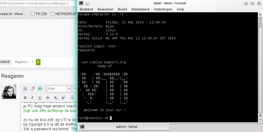

zo nu de box zelf, bij VTI is de deur wagenwijd open en is er geen wachtwoord ingesteld
bij Openpli 4.0 is dit de methodiek
Set a password via telnet. Then ftp works.
ergo;
we gaan via telnet erin zonder wachtwoord enkel een enter tikken
we veranderen het root paswoord als volgt
root@vusolo2:~# passwd
Changing password for root
New password:
Bad password: too weak
Retype password:
Password for root changed by root
root@vusolo2:~#

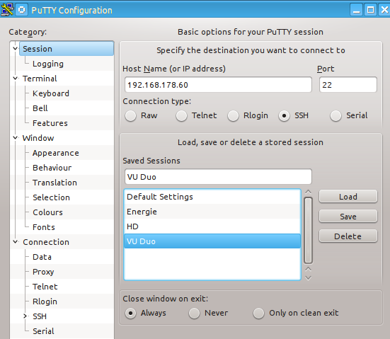

Voor de poort zie mijn eerder getoonde screenshot.
Poorten;
HTTP = 80
FTP = 21
SSH = 22 (putty)
Begrijp me goed, ik snap hier ook niet veel van
maar met de HTTP=80 en FTP=21 werkt DBE.
Met poort 22 icm SSH Putty krijg ik toegang tot
de VU op CLI-niveau (lees terminal).
