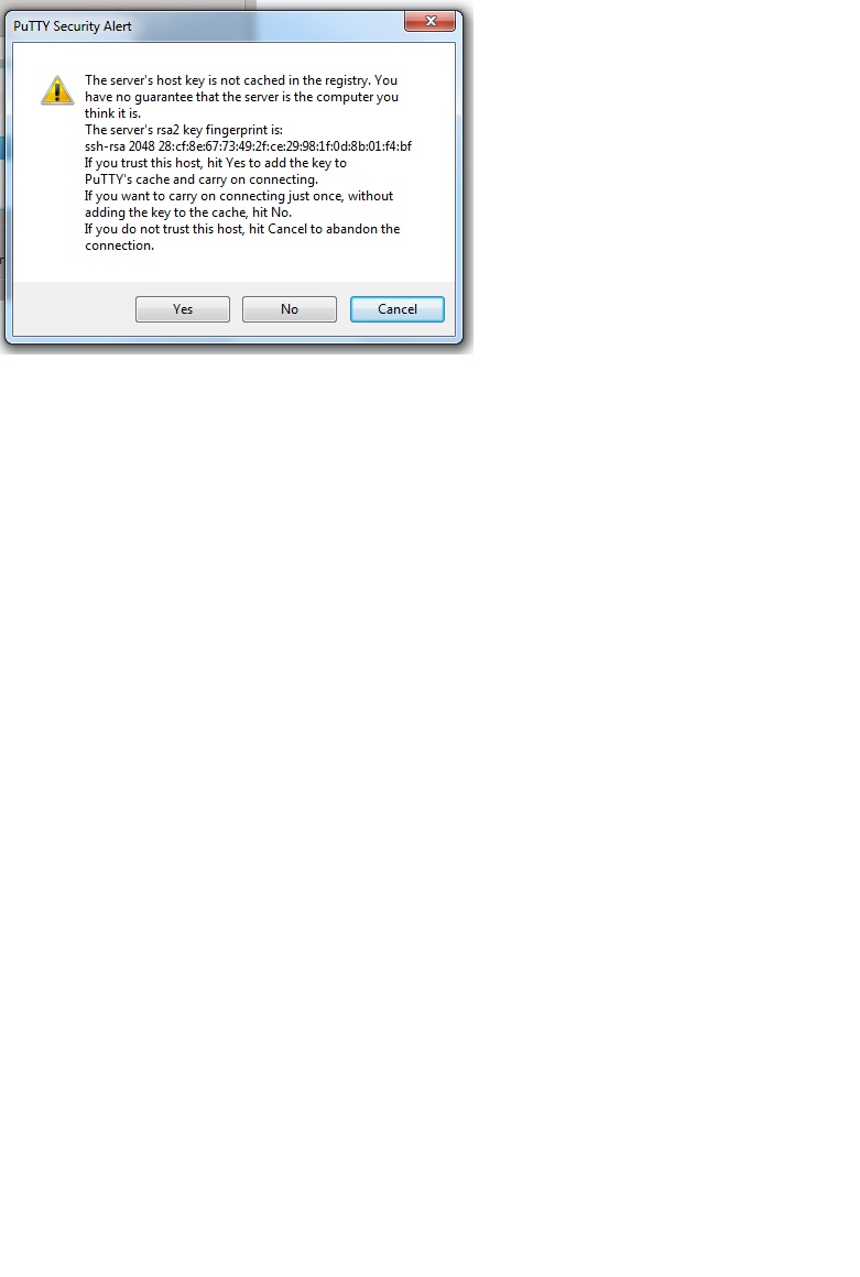

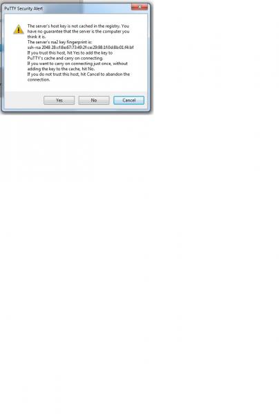

Overigens heb ik op advies van Con even via Putty mijn VUDUO proberen te benaderen, maar dan krijg ik een security alert
Ik voeg even een schermafbeelding daarvan toe. Heb niet op nee of ja gedrukt, want dit gaat me boven de pet. Een vraag die bij mij opkomt: is het mogelijk dat mijn VUDUO gehackt is?
Staat mij bij dat je altijd dit scherm krijgt als je voor de
eerste keer ergens op inlogt. Gewoon Yes klikken.

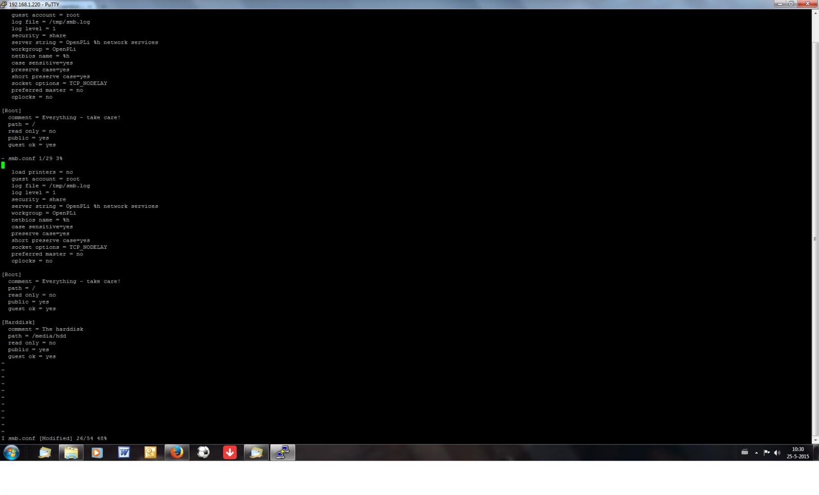

Ben even naar de smb.conf gegaan (bedankt Con) schermafdruk hierbij.

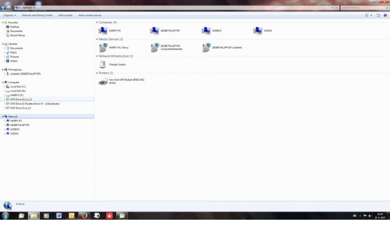

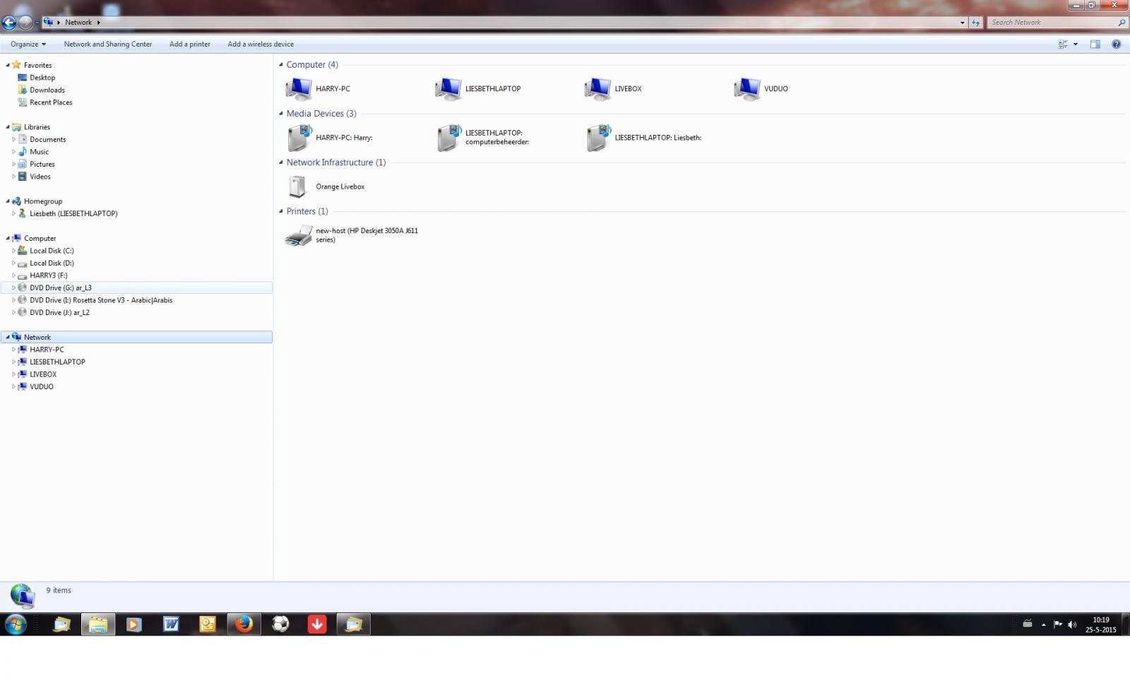

Verder heb ik even gekeken naar mijn netwerk. Vreemd dat ik daar 2 netwerken zie.  Homegroup met slechts de laptop van mijn vrouw gekoppeld en Network waar iedereen in hangt inclusief de DUO. Doe er even een schermafdruk van bij.
ik zie maar 1 netwerk hoor
je moet even kijken wat jou workgroup is op de HarryPC
(dat schrijf je ook in de smb.conf op regel 8 workgroup= xxxxxxxx
in je samba configuratie staat nu Openpli > dat zal dus al niet juist zijn
als je niet weet hoe je te weten komt wat de workgroup van de PC is zie onderstaand plaatje
