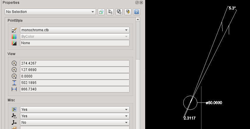

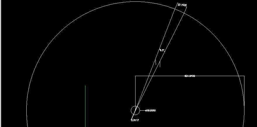

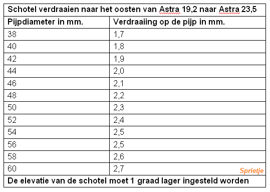

Ja, gewoon de de elevatie van de schotel 1 graad laten zakken en de schotel 5,3 graden naar het oosten draaien.
Van te voren even met een fineliner een streepje zetten op de mast en de mastklem en de schotel verdraaien volgens de tabel.

Nee wanderer, die 4,3 graden is gemeten vanuit het middelpunt van de aarde in graden ARC. Gemeten vanuit midden Nederland (Utrecht) is dat 5,2 graden Azimuth. In Limburg 5,3 graden. In Athene 6,96 graden.
done heeft beeld circa 3 mm naar links wel 3 graden  lager skew niks aan gedaan

Beste 1pm
Als jij de elevatie zelfs 3 graden hebt moeten laten zakken, duidt dat er op dat de schotel eerst op de sterke Astra 19,2 te hoog stond afgesteld. En 3mm verdraaid wil zeggen dat je een dikke buis hebt waar de schotel op bevestigd is en misschien ook voorheen niet helemaal zuiver in de juiste richting stond afgesteld.
