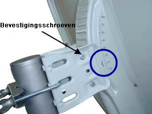

Je hebt een Triax 64 schotel. Deze is 60cm breed en 65cm hoog. De Triax is te herkennen aan de schaalverdeling die je moet verschuiven om de elevatie in te stellen, zie bijlage.

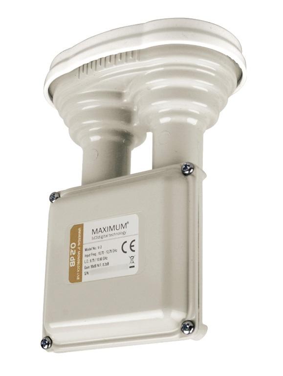

Verder heb je een Maximum duo-lnb, zie bijlage.

Je hebt de kop van de Astra 23,5 in de klem zitten en de vrijhangende kop staat 11 graden schuin omlaag.
Je ontvangt op de vrijhangede kop de zender BVN en als je je hand voor die vrijhangende kop houdt, dan valt die zender weg.
Dan moet je ook signaal van de Astra 23,5 binnen krijgen.
De fastscanlijst wordt ingeladen via de Astra 19,2. Die zet ook de zenders in de lijst van de Astra 23,5.
